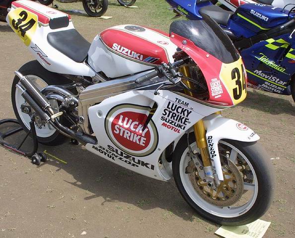

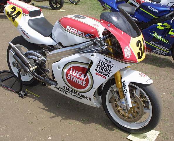

    Hatte mal Bilder von ner 500er gesehn wo die Krümmerenden (ab Birnenende) ziemlich kurz waren, dadurch die Esd´s ja weiter nach vorne / unten rücken und so´n bisschen schräger angestellt werden vom Winkel her. Sah ziemlich geil aus.
    Is die Frage : Wenn ich an der Jolly von der Rgv die besagten Stücke, wo die Esd´s draufgesteckt werden,etwas kürzer mach (vielleicht 5 cm, so die ecke rum) ,verändert sich was am Fahrverhalten, sprich: tuts dem Motor was?

  • Hi!
    Könnte mit vorstellen dass der Stinger des liegenden Zylinders damit etwas kurz wird und evtl leichte Leistungseinbussen die Folge sind. Ob erheblich...?
    Mal davon abgesehen ist der "Krümmer" das Teil nach dem Zylinder, also der Anfangsteil der Birne hin. Was du meinst nennt sich "Endrohr" oder neudeutsch "Stinger" :teacher:

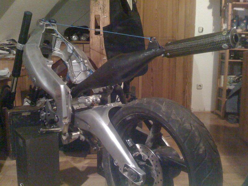

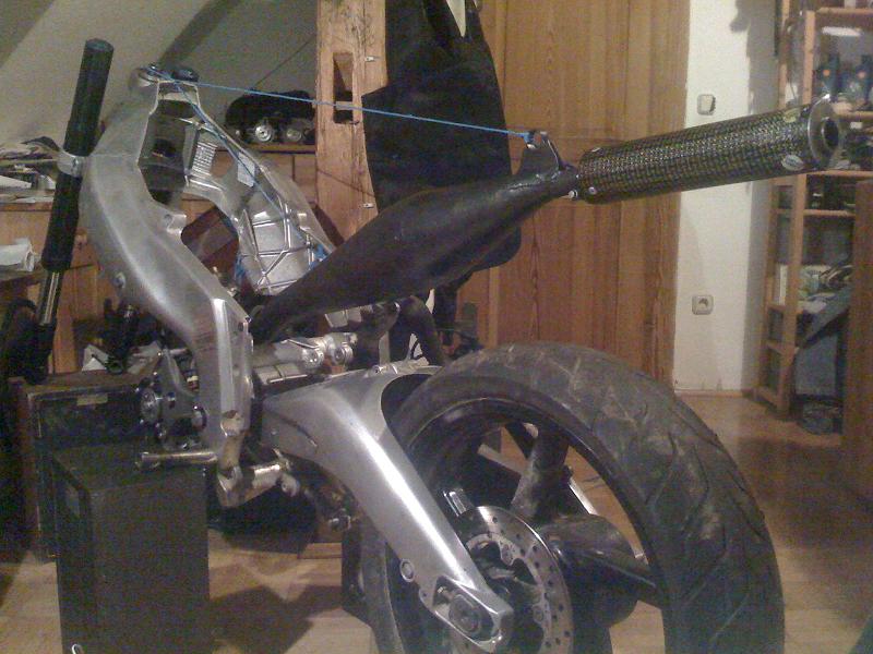

    Werd mir nochmal n paar Gedanken dazu machen wie es im Endeffekt aussehen könnte, hab schonmal n bisschen mit Photoshop rumgespielt und die Resultate sahen ganz cool aus.
    Wenn ich schlauer bin, werd ichs posten !
