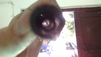

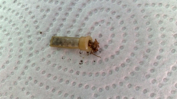

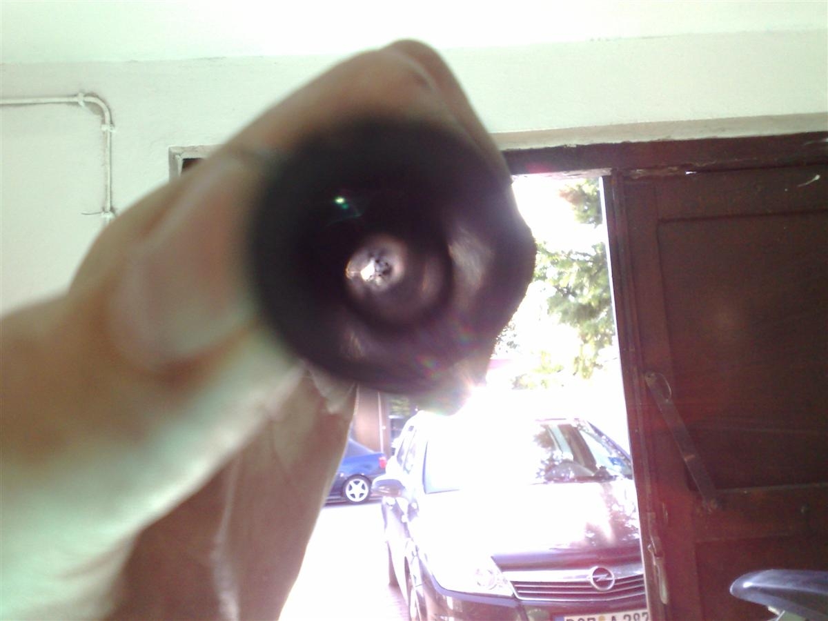

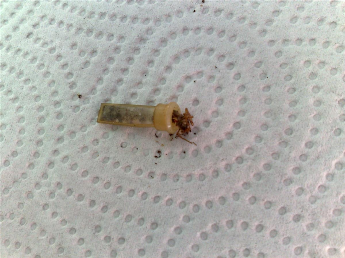

    hab heute meine neuen gaser eingebaut, vorher mal ein blick in den schläuchen und den filtern von diesen geworfen...
    was sich mir da bot, war erschreckend
    in beiden einhängefiltern waren dicke gummistücke, die sich aus dem innerern der schläuche gelöst hatten, zudem in einen der filter ein fiech... ob nun spinne oder fliege, ließ sich nicht mehr wirklich erkennen :)
    erschreckend auch, das die gaser und filter eigentlich immer regelmäßig gewartet wurden, somit kann sich die verschmutzung nur innerhalb von kurzer zeit gebildet haben
    da hier ja einige ohne die vergasereinhängefilter fahren, sollten sich diese das noch mal gründliche überlegen, denn ein filter hintem benzinhan ist zwar schon ne gute sache und hätte die fliege/spinne sicherlich abgehalten in den vergaserfilter zu gelangen... doch das gelöste gummi aus dem benzinschlauch hätte mit sicherheit die düse zugesetzt
    zudem wäre, was bestimmt auch nur die wenigsten machen, ein regelmäßiges erneuern der benzinschläuche angebracht....
    hier mal die bilder :)

    Diese Tankinnenfilter sind generell mit Vorsicht zu genießen bei einigen Moppeds neigen die dazu sich irgendwann mal aufzulösen. Vorallem weil die keiner wechselt gugg dir mal an wie alt sone rgv rs im Schnitt ist, da ist das nichts unnormales sondern halt altersbedingter Verschleiß. (Wäre jetzt die Frage wieviel Jahre hast du die Schläuche drinn?) Die werden aber auch irgendwann so hart das man sie wechseln muss.
    zudem wäre, was bestimmt auch nur die wenigsten machen, ein regelmäßiges erneuern der benzinschläuche angebracht...." exact das ist das Problem, die Kolben sind ein Jahr alte die ganzen Gummiteile mindestens 15...
