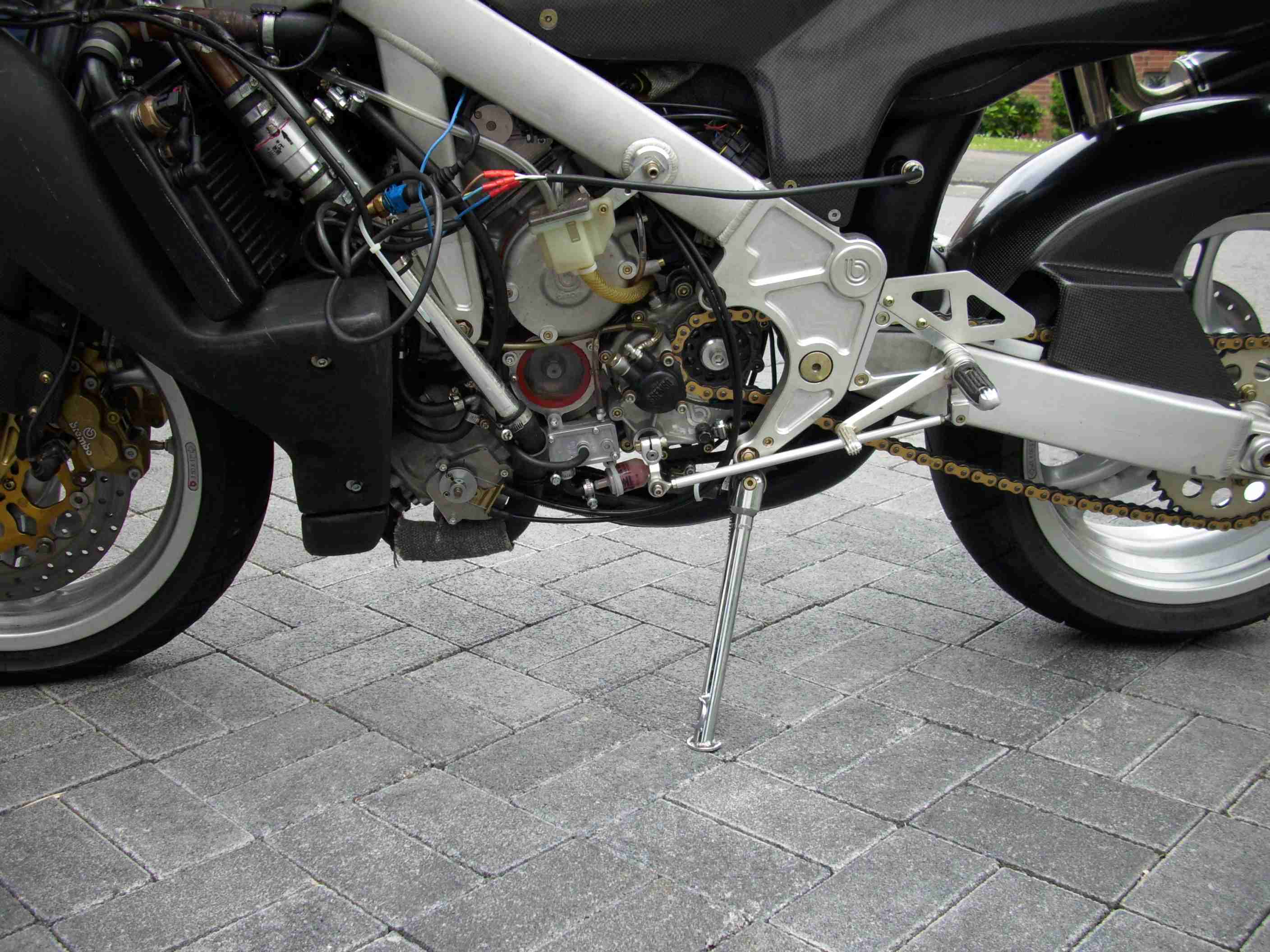

  • Hallo ,
    ich fahre schon viele Jahre mit Lambdatester und an verschiedenen Motoren(RD 1ww /RGV /Vdue)
    und bin bis jetzt gut damit gefahren , seit dem keine Motorschäden mehr wegen grob zu mager.
    Das Interpretieren ist allerdings eine besondere Sache weil bei hohen Direkten Frischgasverlusten
    die Messwerte dann doch nicht wirklich zu gebrauchen sind.
    Lambdawerte und Drehmomentverlauf müssen schon im Zusammenhang gesehen werden.
    Ich platziere die (beheizte) Sonde im zylinderischen mittelstück ,also zwichen Diffusor und Gegenkonus. Ich hoffe es ist auf dem Bild zu erkennen.
    Gruß Volker
