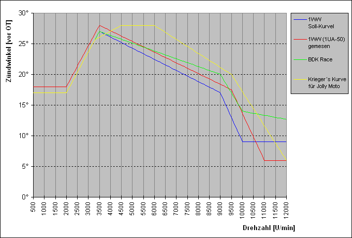

Hallo Aaron,
es muss quasi für jede Umdrehung ein guter oder optimaler ZZP erarbeitet/eingestellt werden.
Schau, jede Umdrehungszahl hat einen optimalen ZZP für besten Spritverbrauch an dieser Stelle oder hat einen optimalen ZZP für bestes Drehmoment an dieser Stelle, jenachdem, was der Motorenentwickler für den Motor bei dieser Drehzahl/diesem Fahrzustand anstrebt.
Je mehr Testläufe mit unterschiedlichen "Hardwarekomponenten" und Vergasersetups oder Einspritzanlagensetups er damit macht, desto genauer wird er an diese Werte herankommen. Manchmal wird er aber auch Kompromisse eingehen müssen und irgendeinen Wert dazwischen vielleicht sogar mit Absicht wählen, weil zum Beispiel der Motor unter unterschiedlichen UMgebungstemperaturen laufen soll und daraufhin alles andere wieder abstimmen.
Neben bestem Spritverbrauch oder bestem Drehmoment hätte er auch noch die Möglichkeit, auf die Reduzierung der Abgase hinzuarbeiten. Dabei gibt es nicht DIE optimale Einstellung, sondern nur eine gute Balance der ausgestoßenen Abgase, da sich zumeist bei der starken reduzierung eines Wertes, der andere erhöht und umgekehrt.
Je intensiver sich jemand mit der Abstimmung befasst, desto genauer meist auch runder sieht dann auch die Zündkurve aus.
Hier unten 'mal ein paar Kurven von ein paar unterschiedlichen RD350YPVS 2-Takt Motoren.Gruß
