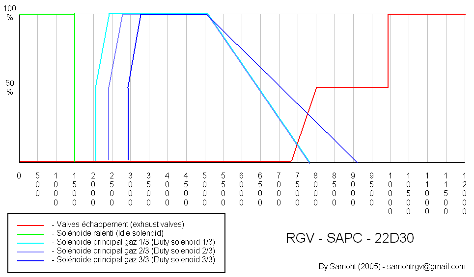

  • Schon tausendmal behandelt,das kleine loch bei 8000U/min hatte ich durch diese gelöst.Ganz anderes fahrgefühl erste schieberstufe öffnet schon bei 7300U/min zweite bei 8000U/min letzte bei 9900U/min...dankeschön dafür.22D30 hat dieselben öffnungskurven wie die 23D00.

  • Scheisse ,hat ich überlesen,du fährst ja schon 23D00.Ist vielleicht dein falscher deckel den du fährst,oder dein auspuff(jolly alt) kommt einfach erst ab 8500U/min in reso.
    WAS FÜR EINEN DÜSENSTOCK FÄHRST DU DENN;NADELCLIP AUF MITTE?
