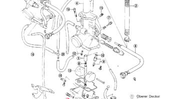

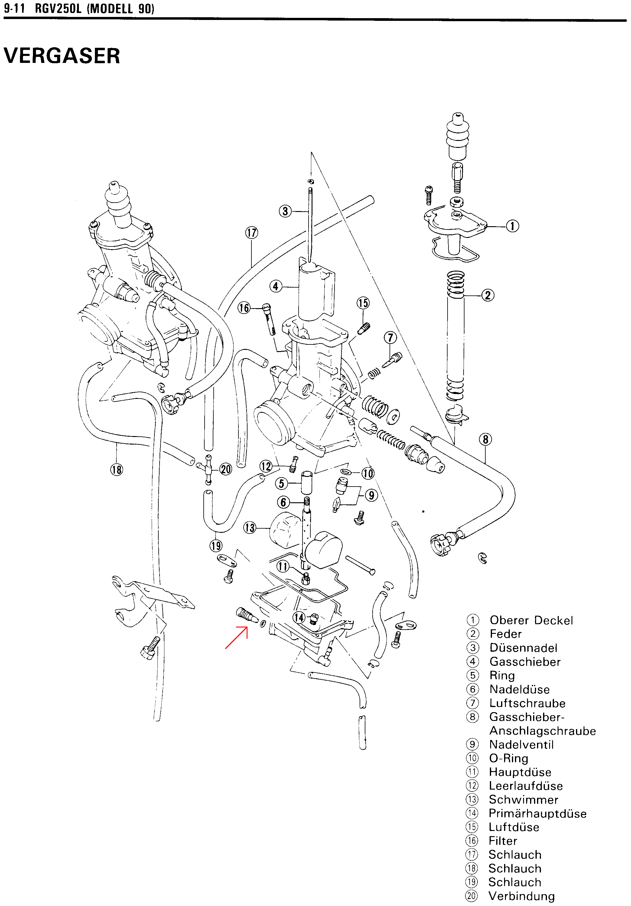

    nach dem reinigen meines Vergasers (22D7 (E-22)) bleiben noch zwei Fragen offen.
    Jeweils eine Einstellschraube muss noch eingestellt werden.
    Am rechten Vergaser schaut das ganze aus wie das Bild im Anhang.
    Beim linken ist die Schraube genau gegenüber.
    1. Gehört das so?
    2. Wie ist jeweils die Standardeinstellung?
    Vielen dank für die Antworten.

  • Hi!
    Zum Threatersteller: Die "richtigen" Gemischeinstellschrauben gehören 1 1/4 Umdrehungen rausgedreht von ganz zu ausgehend.
    Zu den Leerlaufeinstellern:
    Bei VJ21 gibts 2 Einsteller, bei der 22-er nur einen, der andere ist fest. Bei dir also alle Original.

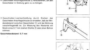

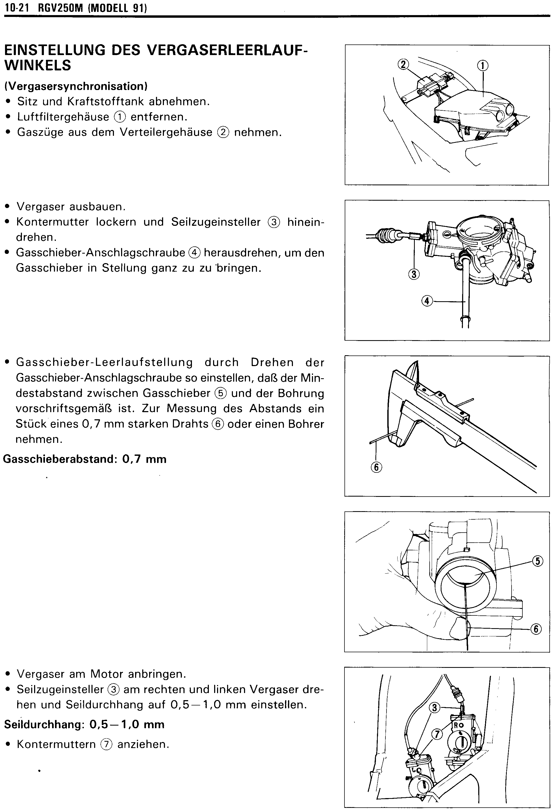

  • Hi!
    Ja, so weit rein dass ein 0.7mm Draht gerade im Schieber (Motorseitig!) klemmt. Vergaser am besten ausbauen. Dann Schraube raus, Schieber auf, Draht rein, Schieber zu. Dann so lange reindrehen bis der Draht gerade anfängt lose zu werden. Das bei beiden Vergasern und die Sache sollte laufen. Der Einsteller ist praktisch unnötig, denn bei Bedarf einfach Grundeinstellung wiederholen.
    J-C

    Inbreak
    Der Schieber wird einfach nur offen gehalten. Ohne Anschlag ist er ganz zu.
    Zum einstellen muss der Draht von der Motorseite her rein gehalten werden.
    Hier ist das ganze einstellen (inklusive Seilzüge) beschrieben:
