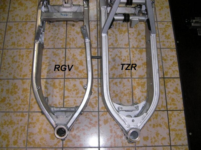

    Meine Frage bezieht sich auf die Rahmensteifigkeit der TZR und RGV:

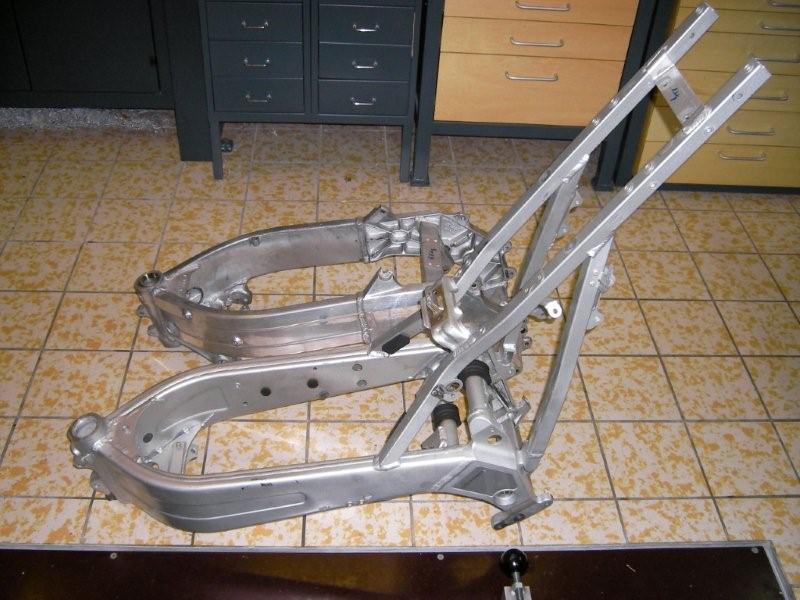

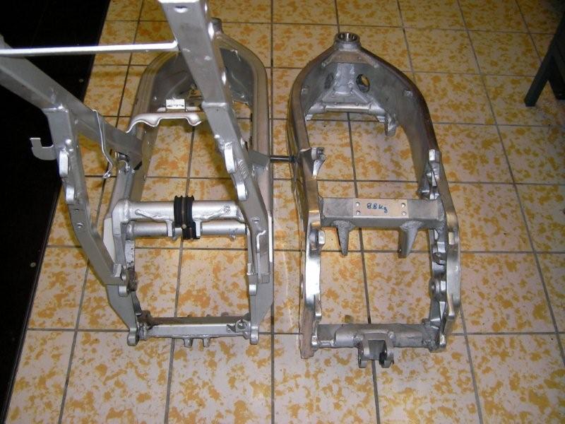

    mein neuer 75PS RD Motor sucht einen passenden Rahmen. Ich wollte mir was ultraleichtes aufbauen, was nur
    zum brennen auf Rennkursen dienen soll. Ich habe jeweils einen Alu-Rahmen von einer TZR 250 2MA und von einer RGV VJ22. Beide wiegen in etwa das gleiche (TZR 8,4 mit Heckrahmen, RGV 8,8kg ohne) und die äusseren Masse sind auch ziemlich gleich. Der TZR Rahmen hat aber ein breiteres
    Profil, was mehr Steifigkeit bedeuten könnte. Ich habe auch schon beide Maschinen auf Rennkursen bewegt und fand beide superstabil. Schweissarbeiten für die Motor Aufnahmen wären
    kein Problem. Ich frage deshalb die Experten hier, was ist der bessere, steifere
    Rahmen für einen Umbau zum Rennerle?

  • wenn RGV dann auf jeden Fall den VJ21!!
    Schwinge von VJ22 ab 93 (letztes Modell)
    GuFi
