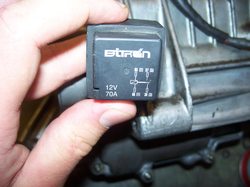

ander Frage wer wäre denn mal so nett das Anlasserrelais seiner 99er auszubauen und ein Foto zu schiessen von den Anschlüssen? wenn er dann noch mit dem Messschieber Breite und Stärke der hoffentlich vorhandenen drei flachstecker messen könnte wär das top.

Wenns ichs morgen gleich finde mach ich dir ein Bild und messe die Anschlüsse kurz.

Rein optisch sind sie auf jedenfall verschieden, da bin ich mir sicher. Hab nur noch nie auf die Anschlüsse geachtet
Hab das Relais endlich gefunden:
Großer Stecker: 15.5x9.5x1.2
Kleiner Stecker: 11.0x6.5x0.8
Hier die Bilder:
