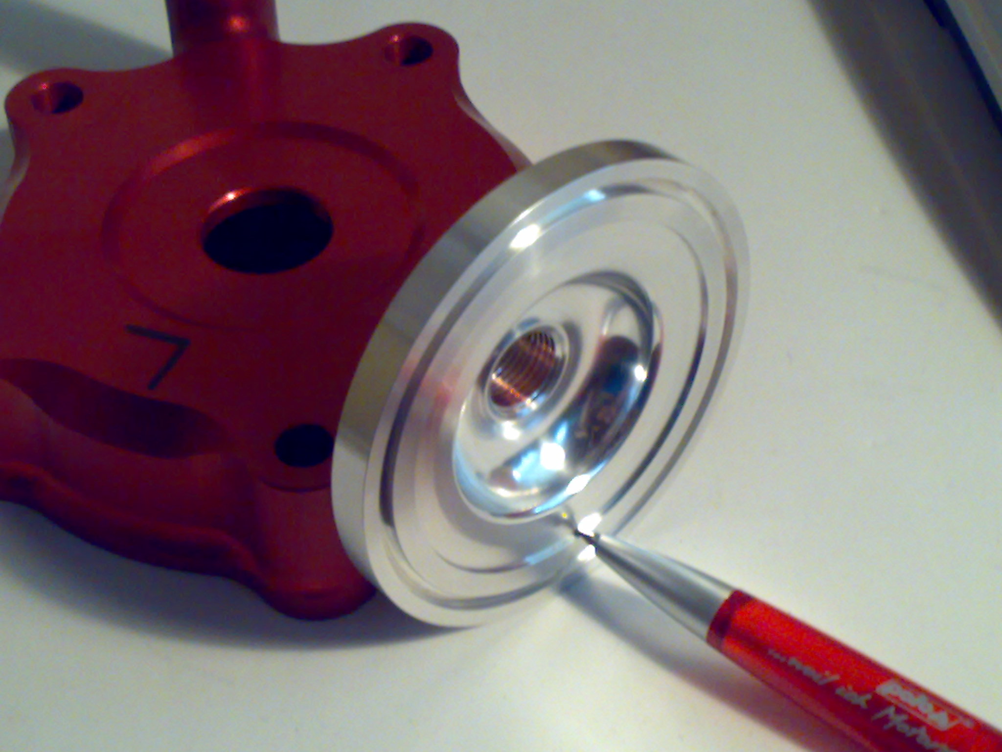

  • ultimate und v-power racing haben 100 oktan. ich fahre es auch.
    übrigens ist nicht jede kopfform überhaupt dafür geeignet mit kleinem quetschspalt zu laufen. serienkopf und 0,8, da habe ich schon oft gehört, das sollte man nicht....
    meine försterköpfe dümpeln bei 1,03 und 1,04 durch die gegend.
  • Ist auch meine Meinung. Wer sich die Serienköpfe mal genauer anschaut und damit allen Ernstes 0,8mm Quetschspalt für "richtig" hält, ist in Anbetracht der resultierenden MSV sehr.... mutig?! Oder eher dummn - sucht euch was aus.
