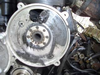

    Seit ein paar monaten besitze ich noch eine RG 500 und bin am herrichten,
    soweit alles kein problem nur da die RG einige Jahre gestanden hat ,hab ich einwenig bammel den motor zu starten und wäre dankbar für ein paar Tipps die man beachten sollte wenn man den motor nach so langer zeit wieder in betrieb nimmt .

    ich würde die Vergaser abbauen und die Drehschieberaußendeckel kontrollieren, ob das Pertinax (die Dichtung) noch gut fest ist oder durch Benzinsiff gelöst ist.
    Dann noch neues Getriebeöl und Wasser rein bzw. kontrollieren. Neue kerzen werden auch nicht schaden. Danach würde ich starten und schauen was evtl nachkommt oder auch nicht.

    am meisten bammel hab ich vor der Pertinaxschicht da hat man schon viel schlechtes davon gehört, wie steht es denn mit der ölpumpe nach so langerstandzeit öl war keins mehr im behälter.

    Habe Persönlich auch schlechte Erfahrung mit der Pertinaxbeschichtung gemacht.
    Zudem hatte ich auch ein Problem mit alte Gummis am Vergaserflansch die verursachten durch Nebenluft einen Loch im Kolben usw.
    Es geht kein Weg an neuen Pertinaxbeschichtung vorbei
    und kontrollier die Gummis an den Vergasern auf Risse
    Es seiden du rüstess auf Carbondreschieber um.
