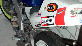

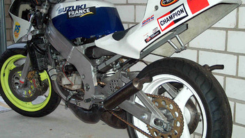

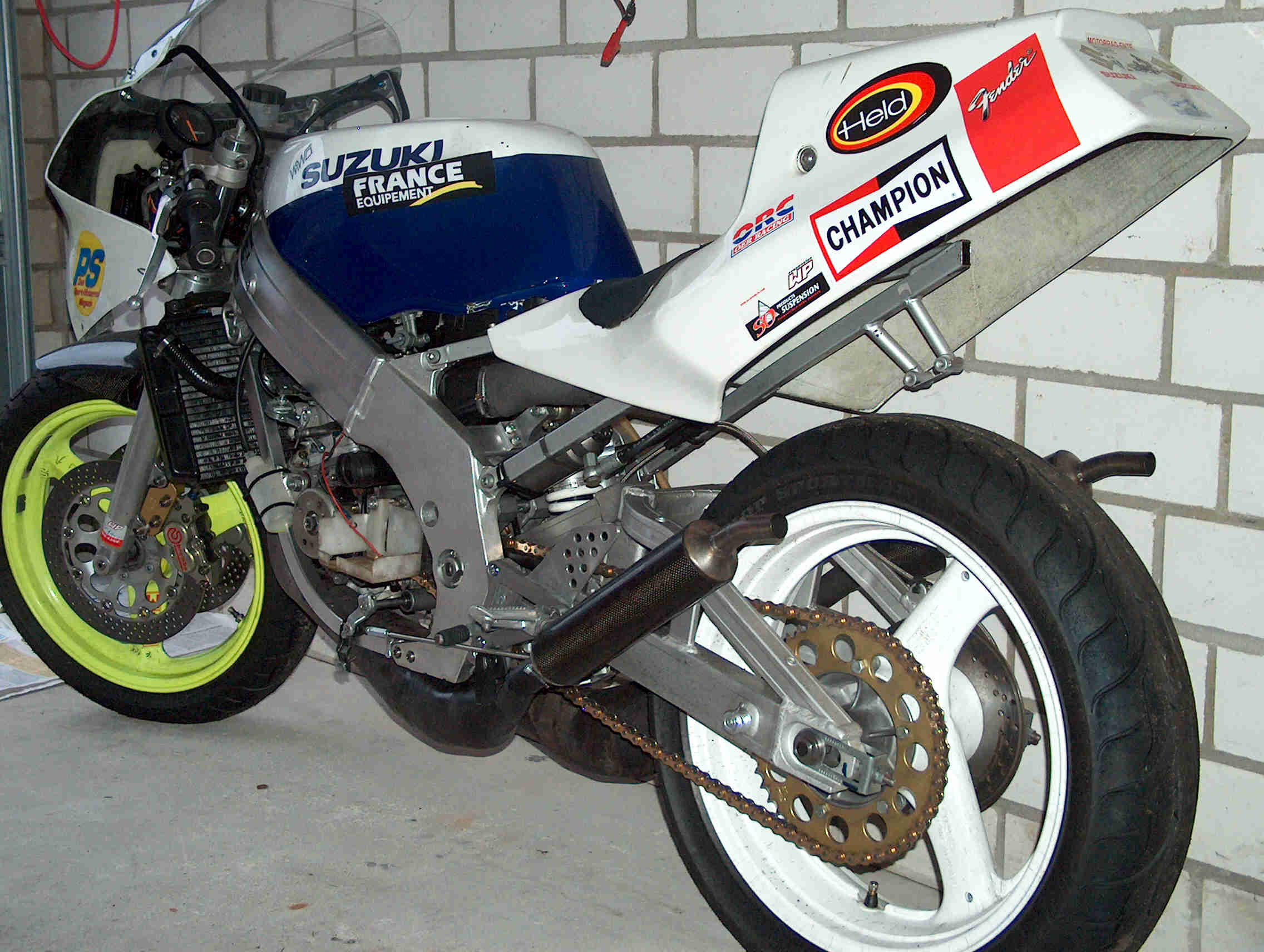

  • Wenn du aus dem Zubehör einen GFK oder Carbon Rennhöcker nimmst, vielleicht kein Problem. Ich hatte einen '89er Rennhöcker auf ein '91er Heckrahmen montiert. Mußte bei der seitlichen Schraubenbefestigung zwischen Heckrahmen und Höcker eine mehrere Milimeter dicke Scheibe unterlegen. Wie gesagt, '91er Tank und '89er Höcker harmoniert nicht, bzw guck die Bilder.
