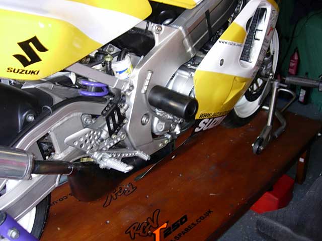

  • Ich denke die Alustreben werden zwischen ober und Unterrahmen befestigt(Stabilisierung?). So wie ich es in der Anleitung der R&G Sturzpads gelesen habe wird wohl die obere Motorbefestigung durch eine längere im Lieferumfang enthaltende ersetzt.
    Nach einigem Stöbern im Netz ist mir noch eine sehr unkonventionelle Lösung auf dem Bildschirm erschienen.
    Quelle : http://www.rgv250.co.uk/forums/

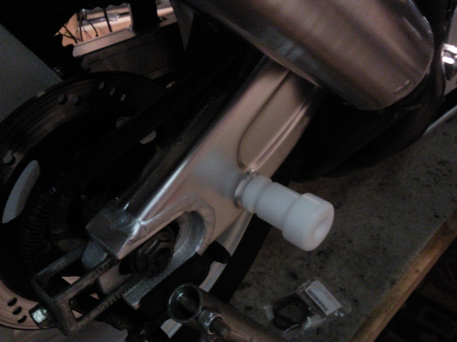

  • Also das letzte Bild sieht ja mal richtig schäbig aus. Ich würde es auch lassen....

    Sturzpads sind ja auch nicht aus Designgründen am Motorrad sonders aus funktionellen Gründen.

  • funktional auf jeden fall. kann der verkleidung sicher sehr helfen. aber sonst sehe ich an dieser stelle nicht so große gefahr dass was kaputt geht.
    an der gabel und schwinge schon eher. bei meinem letzten ausrutscher hat sich meine zugegeben sehr "creative sturzpadlösung" (aus pvc-rohren, fahrradreifen und kabelbinder) ganz gut gemacht. kein kratzer nach 15m asphaltkontakt an den polierten teilen.

    aber dennoch würde mich schon interessieren, ob der schutz an der hinterachse eher abbricht, oder sich das ganze teil samt gewinde, durch den langen hebel des pad´s nach innen verbeult, sollte der pad beim rutschen mal ins stocken geraten

    ...oder sich das ganze teil samt gewinde, durch den langen hebel des pad´s nach innen verbeult, sollte der pad beim rutschen mal ins stocken geraten
    Das denke ich auch; wenn die Pad´s mal "hängen bleiben" (Beispiel Curbs) ist die Schwinge mit Sicherheit Kernschrott.
    Sinn machen die Dinger, wenn diese (wie an meinem Moped) anstatt der Motorhalteschrauben verwendet werden; Rahmen- oder Schwingenbleche werden das nicht aushalten, ist aber meine Meinung!
