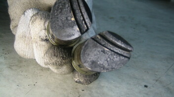

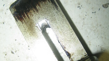

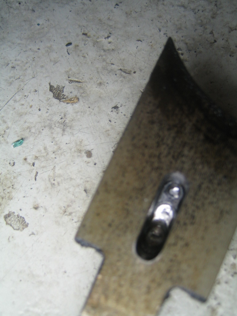

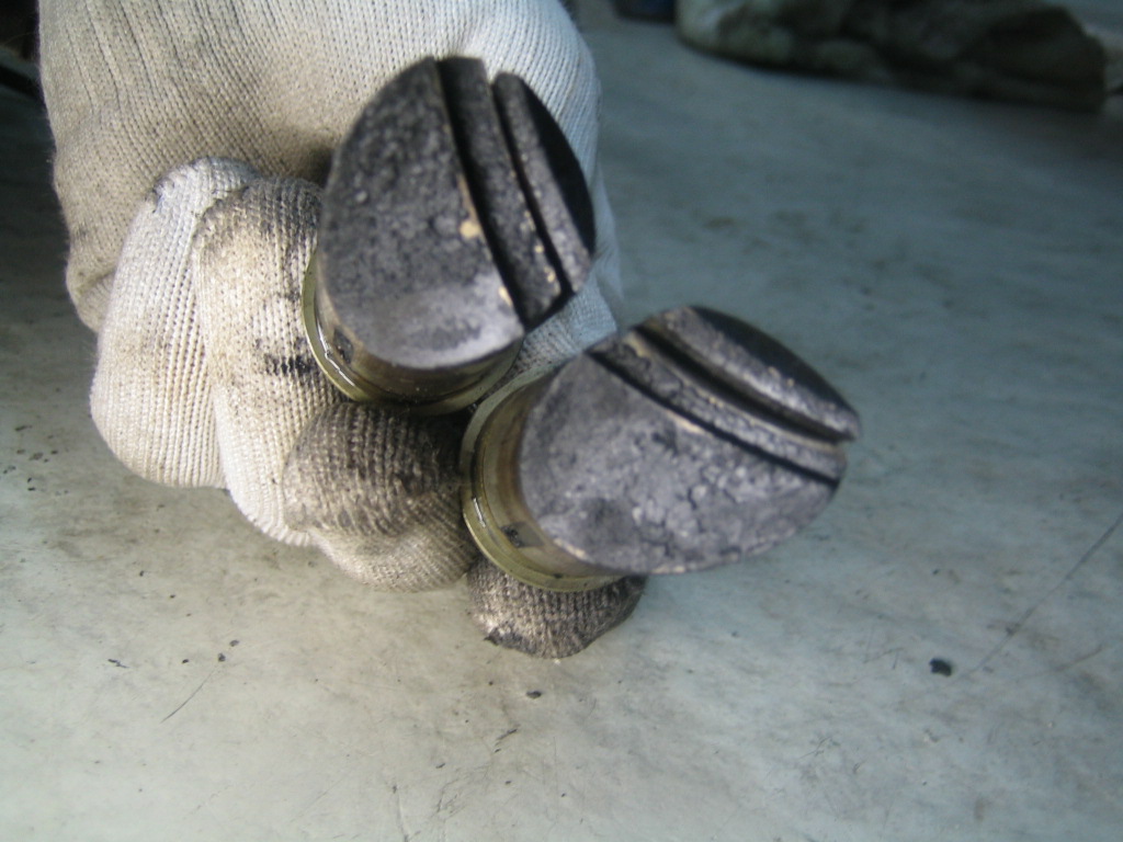

  • zuerst mal ist das foto in meinem beitrag nicht von mir !!!!! ist das problem denn nicht in den griff zu bekommen, das ist echt zum :kotz: :kotz: :kotz:
    so nun aber zum motul 800, hab das 1:40 in der rgv ohne ölpumpe gefahren, immer ölverschmierte esd selbst mit jolly moto und jede menge ölpampe im ass-gehäuse, und kommt mir nicht mit artgerechter fahrweiße, blablabla :roll: :teacher: das öl mag auf der rennstrecke funktionieren, nicht aber auf unseren landstraßen...
    rgvblue, zu deinen as-schieber... das problem ist bekannt, ist ergebnis schlechter wartung :teacher:, schick die mal zum förster, da er 6mm spannstifte verwendet kann er deine vielleicht noch retten....

  • jupp das hab ich mir schon gedacht...hab die RGV von meinem Onkel übernommen! Sie hat ca. 20.000km auf der Uhr...sieht noch aus wie neu, perfekter Zustand! aber bei den Inspektionen hat mein Onkel das eher auf die leichte Schippe genommen! und ich hab jetzt den Salat... :mecker:
    ich hoff da kann man echt noch was machen

    wenn ihr zustand noch so gut ist dann erhalte ihn auch :freak, das sind unsere 2t allemal wert :daumenhoch
    und zu den ass.. da ist jeder von uns schon durch, der eine mehr, der andere weniger, nur nicht aufgeben :winking_face:
