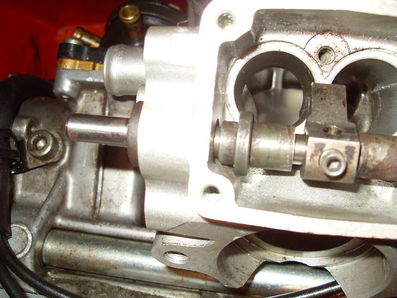

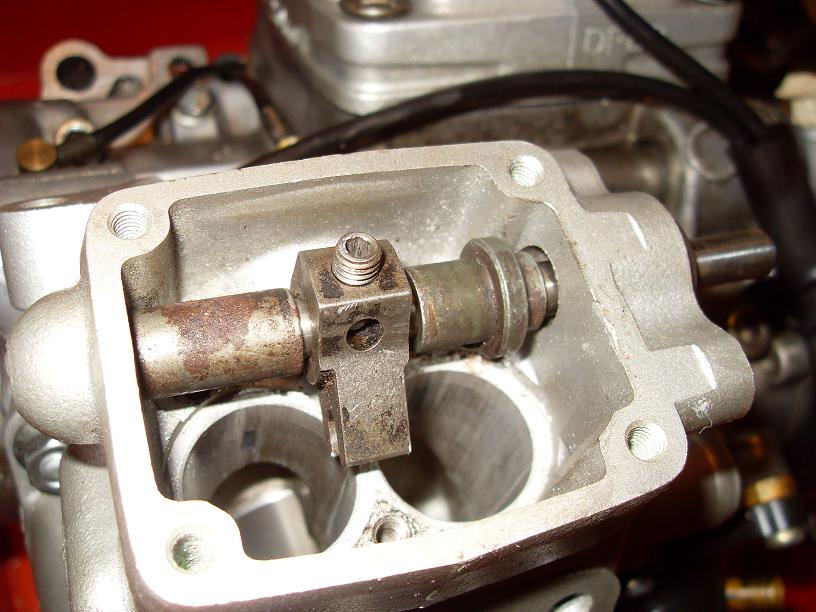

so, also ich hab jetzt mal bilder gemacht, damit ihr mal wisst, wovon ich rede. also dieses teil nr 24 passt ja gar nicht in die bohrung, weil da seitlich das gehäuse gegen kommt. also, was mach ich da falsch?
Es gehört nicht von innen rein, ich vermute, es gehört von aussen "eingepresst"
Finde auf die schnelle kein Bild mit gereingtem Zylinder. -
Wenn die Welle in der Zylinderführung Spiel hat, dann ist es vermutlich so, wie der Apatschenhäuptling schreibt. Wenn nicht, dann könnte es sein, daß du es mit Teil 33 verwechselst!
das Teil mit dem Bund muß da raus. Mal logisch überlegt, was soll es da auch?
Die andere Distanzbuchse gehört schon da rein, aber der Sinn ist mir im laufe der Jahre auch nicht verständlich geworden ich fahre jetzt seit langer Zeit ohne.Von aussen auf die Bohrung geschaut: es gehören eine Lagerbuchse rein, dann der Wellendichtring, dann das Blech, dann die Buchse mit dem Bund, dann die Feder, dann der Teller (Stellrad), Scheibe und Schraube.
MfG Maik
... die hülse mit dem bund muss da rauß !!!! , die kommt außen nach dem winkelblech für die bowdenzüge auf die welle, denn da wird die schenkelfeder darüber geschoben...
Walter genau das! Das ist das Teil, wo die Feder drumrum sitzt.
Hier mittig auf dem L liegend zu erkennen die Welle mit Feder und Hülse
