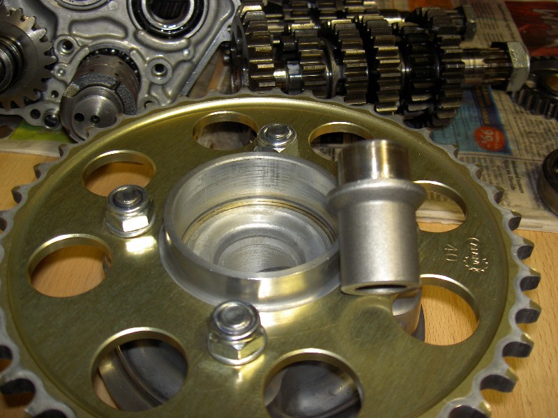

    Ich brauch hilfe beim Einbau der Lager des Vorder und Hinterrädes.
    Ich habe ein Handbuch, kann aber leider auf den Bildern nicht den Aufbau
    erkennen.
    Leider sind alle Bolzen, Lager und Hülsen in einen Großen Topf gelangt. :mecker::nixweiss: :mecker:
    Wenn Jemand von den Ganzen Bilder machen könnte so das ich danch die Räder einbauen kann währe ich froh!!!
    Gruß Klaus
  • Hi Klaus, vorne erst das linke Lager einsetzen, dann Hülse und dann das andere Lager.
    Die Mittelhülse muss minimal Spiel haben.
    hinten erst das rechte Lager eintreiben, sonst wie vorne. guten Rutsch! :drink:
  • Danke !
    Mein Problem ist das ich nicht mehr weiß wo welche Hülse mit welchen Distanzbüchsen und Distanshülse eingesetzt wird.
    Kann mit den Bildern ausem Handbuch nichts anfangen.
    Bilder sind da hilfreich .Danke!!!!!

  • Hallo Klaus,
    vieleicht haben Sie eine hilfe mit dieser bilder?
    Vorne:
    http://www.cmsnl.com/suzuki-rg…002/partslist/FIG-40.html
    und hinten:
    http://www.cmsnl.com/suzuki-rg…002/partslist/FIG-53.html
    Hatte damals in 2007 auf diesem Forum auch eine dateeinhang von dem hinten buchse, ist nochmal dabei. Good Luck.
    Ruud
  • Danke Ruud !!
    Leider kann ich`s auf den Bildern nicht genau erkennen .
    ( Das Handbuch hab ich ,da sehe ich auch mit Brille nich genau )
    Darum würde ich mich freuen wenn mir jemand das Ganze im Original
    auf Bildern zeigt .
    Danke Klaus
  • Wenn es dir hilft, kannst du dir die Felgen auch bei mir anschauen.
    Gruß Klaus
