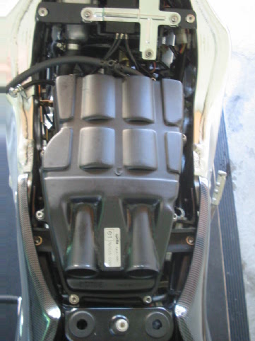

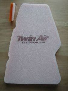

  • naja, eigentlich gehts hier ja um den lufi und nicht um den lufi-kasten...
    von diesen "fliegengittern" halte ich nix wenn man mal hochrechnet was da in einer stunde an luft durchgesaugt wird sollte die schon ordentlich gefiltert werden.
    ich fahr eine twin-air luftfilter-matte als ersatz für die originale :daumenhoch
    und zum umgebauten lufi-kasten.... hatte einen ohne trennwand im oberteil und zwei bohrungen seitlich -> laut wie sau und 3 ps weniger am prüfstand :aha:
    fahr jetzt nen originalen mit 37er rohre und alles ist gut :D.

  • lufikasten war ja auch im gespräch und grobe matte habe ich ja auch verbaut..3ps weniger bei dir... das ist viel, dafür das sie eigentlich magerer und somit ein wenig mehr leistung haben sollte
