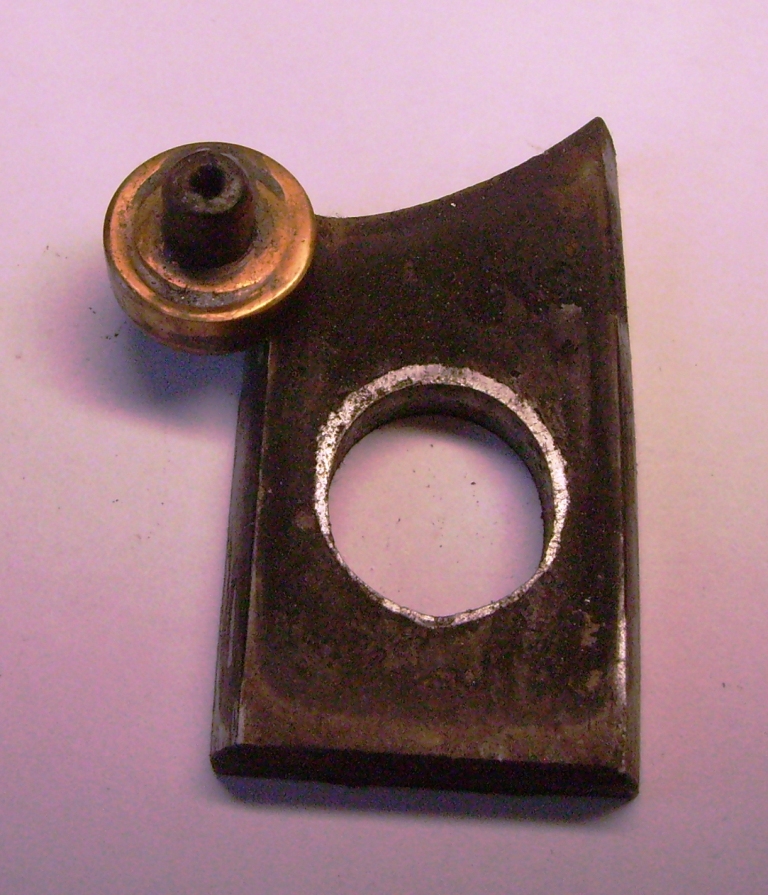

    Lebenslange Garantie ist echt gut! Nämlich bis die Schieber kaputt sind. Siehe Foto mit goldenem Implantat von Fischer!
    Turbinenschieber! Serienschieber und die von Förster sind auch aus Turbinenaluminium. Du kannst Serienschieber abfunken lassen und Du wirst überrascht sein vom Ergebnis.
    Negatives über Fischerschieber: Siehe nochmal auf das Foto.
    Ich habe auf Schieber von Förster gewechselt nach diesem Vorfall.

  • hallo labtec!
    hast du deine schieber denn mal dem armin geschickt? es gibt bisher einen fall von dem was du da zeigst, und der liegt ewig zurück.(über 10 jahre) weiß auch bei wem der aufgetreten ist.

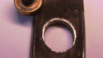

    was mich wundert: wieso ist deine kante um das implantat denn so dermaßen angephast? und wo kommt es her dass die aussparung für das implantat alles andere als rund ist?
    hast du die schieber bei armin gekauft und kannst daher sicher gehen dass es defintiv kein hobbybastler nachgebaut hat? will ich aber jetzt nicht unterstellen, aber das mittelteil sieht schon arg verhunzt aus! trotzdem ne interessante sache! schicke sie mal zu ihm!

  • Hallo Benny,
    was glaubst Du, was das lose Implantat im Mittelteil anrichtet?
    Das Implantat schlägt die Bohrung im Mittelteil weiter aus. Daher wird die Bohrung unrund (oval). Weiterhin kippelt das Implantat, wobei es dann an den Kanten abgerundet wird.
    Das sollte Dir auch klar sein.
    Es geht um Turbinenaluminium! Wenn Du die Wette eingehen willst, schick mir bitte eine PN. Erst dann werde ich Förster informieren wegen einer Analyse und den Beweis bringen, dass die Serienschieber aus Turbinenaluminium sind. Hoffentlich hast Du so viel Geld! Ich mache dann mit Förster halbe / halbe.

    Ich werde niemals mehr irgend etwas zu der Firma F. schicken, oder etwas von dort kommen lassen. Das der defekte Schieber ein Fischerschieber ist, weißt Du genau so gut wie ich. Das verrät auch das Implantat mit der runden Pressnut. Dieses Verfahren mit der Pressnut hat Fischer sich beim Patentamt schützen lassen. Das hat er mir selber gesagt!
