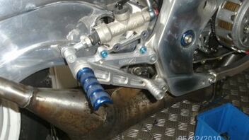

• Die sehen vielleicht auf den ersten Blick ähnlich aus, aber wohl nur weil es eben 'normale' Anlagen sind. D.h. nicht so filigrane, verstellbare wie von Gilles oder Lucas.
    Auf jeden Fall zieh ich meinen Hut vor denen die sch so ne heiden Arbeit machen und uns ermöglichen ne andere Raste an die RGV zu bauen. Und dann auch noch so edel gemacht.

    wegen dem Halter kommt noch ein Bild von mir ,
    von meiner orig-Lucas-Anlage.

    es ist halt einfach so das michl wie lucas und wie aprilia den gleichen weg gegangen sind.
    einteilige Halteplatte seitlich angefast und in der mitte "ausgelöffelt" das hat die Vorteile das ich die Raste leicht halten kann und gleichzeitig einfach Fräsen lassen.
    das ist einfach die Art und Weise wie man so ein haltedreieck am vernünftigsten konstruiert! Basta auch die gelochten Haltebleche zum verstellen werden immer ähnlich aussehen weil das ebend in der Natur der Sache liegt. Das ist wie nen Ball konstruieren der wird auch immer Rund werden.
    Jetz schau dir mal die Details an die breite der Fasen an und wo und wieweit ausgelöffelt wurde in welchem Winkel die Ausgefrästen Bereiche gehalten sind und wo sie angesetzt wurden. dort siehst du ob jmd. kopiert hat odernicht.
    Die Details sind sämtlich anderst gelöst.
    Auch die Konstruktion des Haltebleches für die Bremspumpe ist anderst und das du die so in der Geometrie brauchst ergibt sich auchwieder aus Bremshebel und Ansatzpunkt der Pumpe. Auch die Hebelei ist anderst (auch hier ergibt sich eine Optimalform nämlich durch den Durchmesser des Lagers und der schraube für den Pinöckel zum schalten, auch die Freigefrästen bereiche sind die einfachste art das zu Konstruieren um möglichst viel Material Gewicht rauszunehmen.
    Schaut euch die Rasten nochmal an und denkt mal darüber nach wie ihr das technisch gelöst hättet und erzählt nicht das ein 911er aussieht wien Cayman.
    Ganz ehrlich und Konstruktiv gesehen ist die Lucas Raste Besser da die den letzten Freibereich am Hebel so gewählt haben das der Pinöckel gleichzeitig verstellbar wird und das das Haltedreieck innen Angefast ist was zusätzlich Gewicht einspart.
    Andererseit hat der Michl wiederum den Obersten steg mitgelöffelt was wieder Material und somit Gewicht wegnimmt.
    Könnte noch ne Stunde so weitermachen...
    Alles in allem ist die Raste von Lucas verstellbarer und die vom Michl optisch gefälliger weil "gleichmäßiger" gearbeitet.
    Jetzt bedenke man noch das die eine Raste von einer Firma ist da damit ihren Lebensunterhalt verdienen und wo sich Garantiert mehrere den Kopf drüber zerbrochen haben und die andere mehr oder weniger ne einmann eigenkonstruktion und Fertigung ist.
    Merkste wat?
