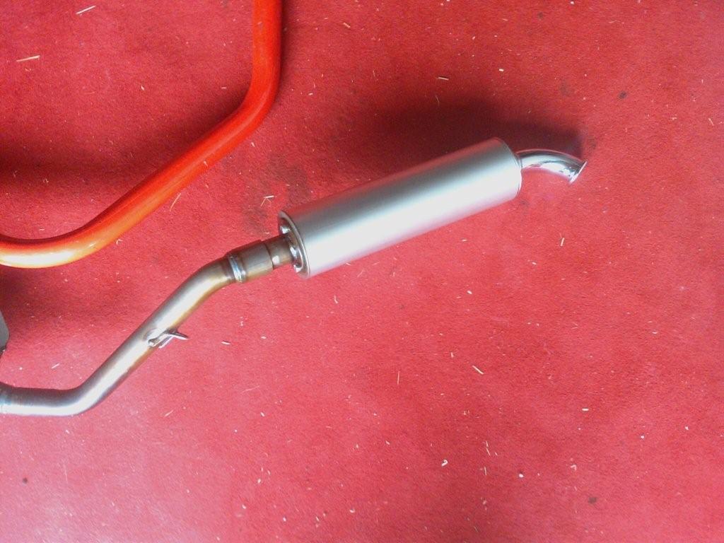

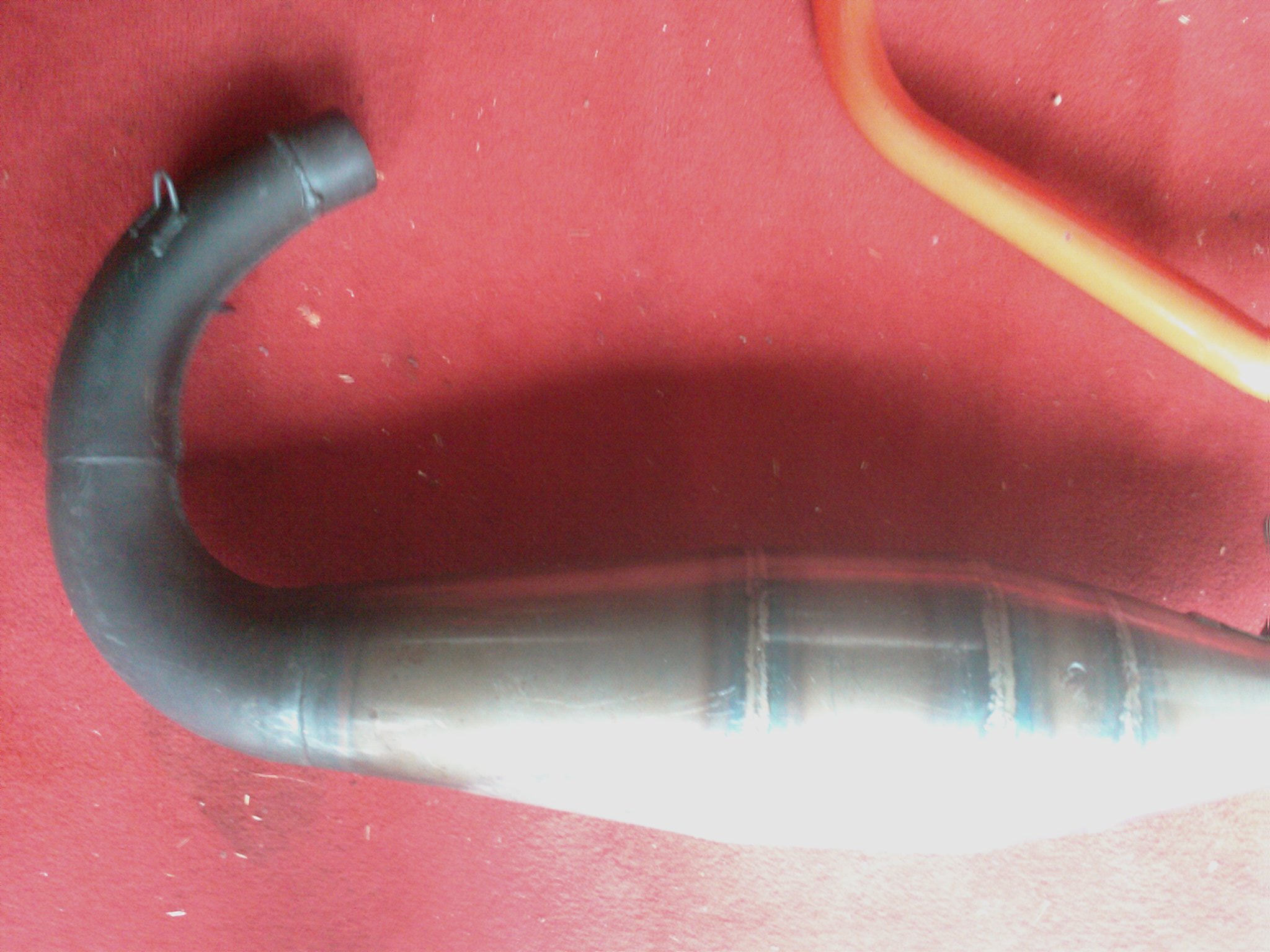

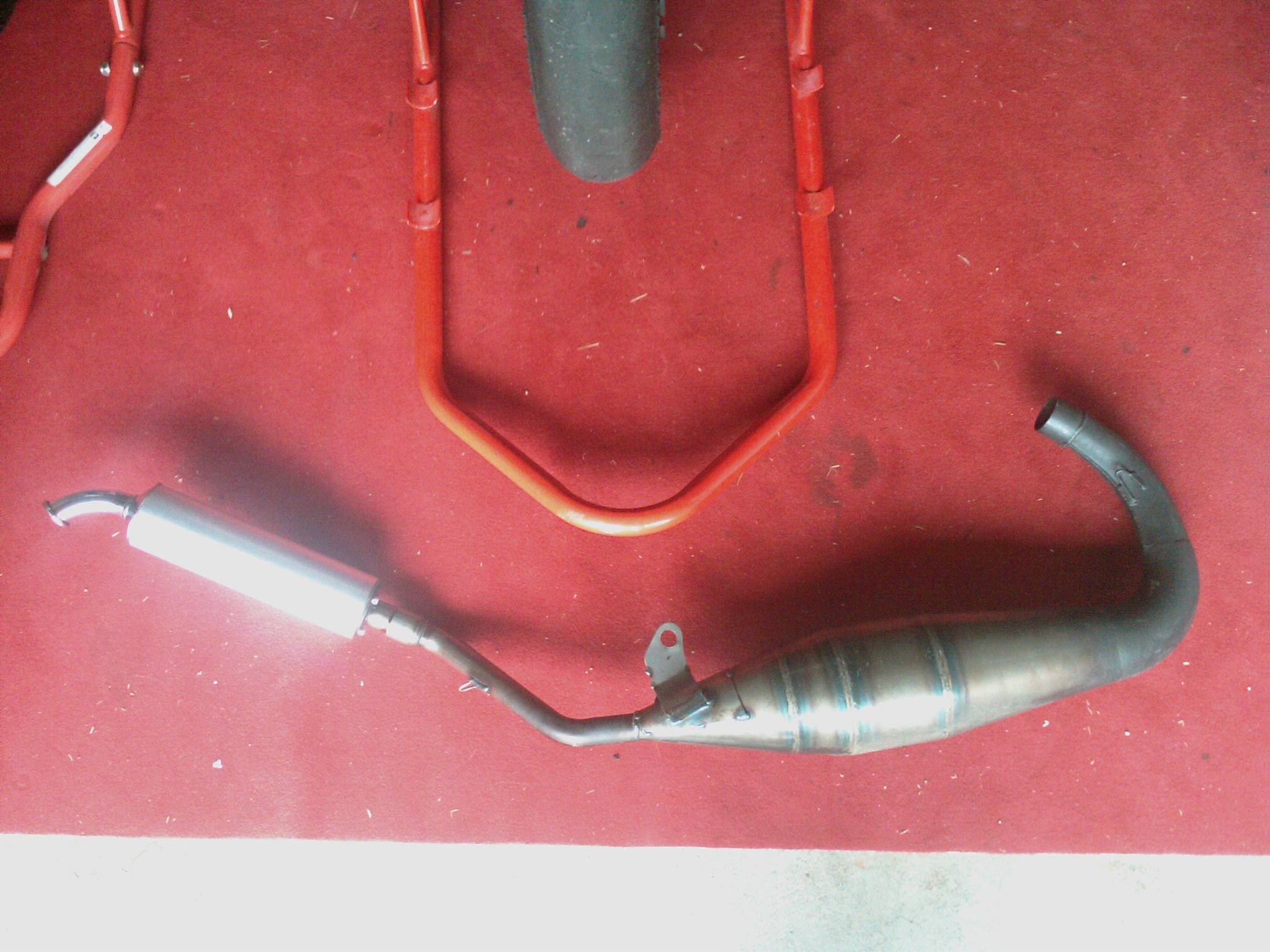

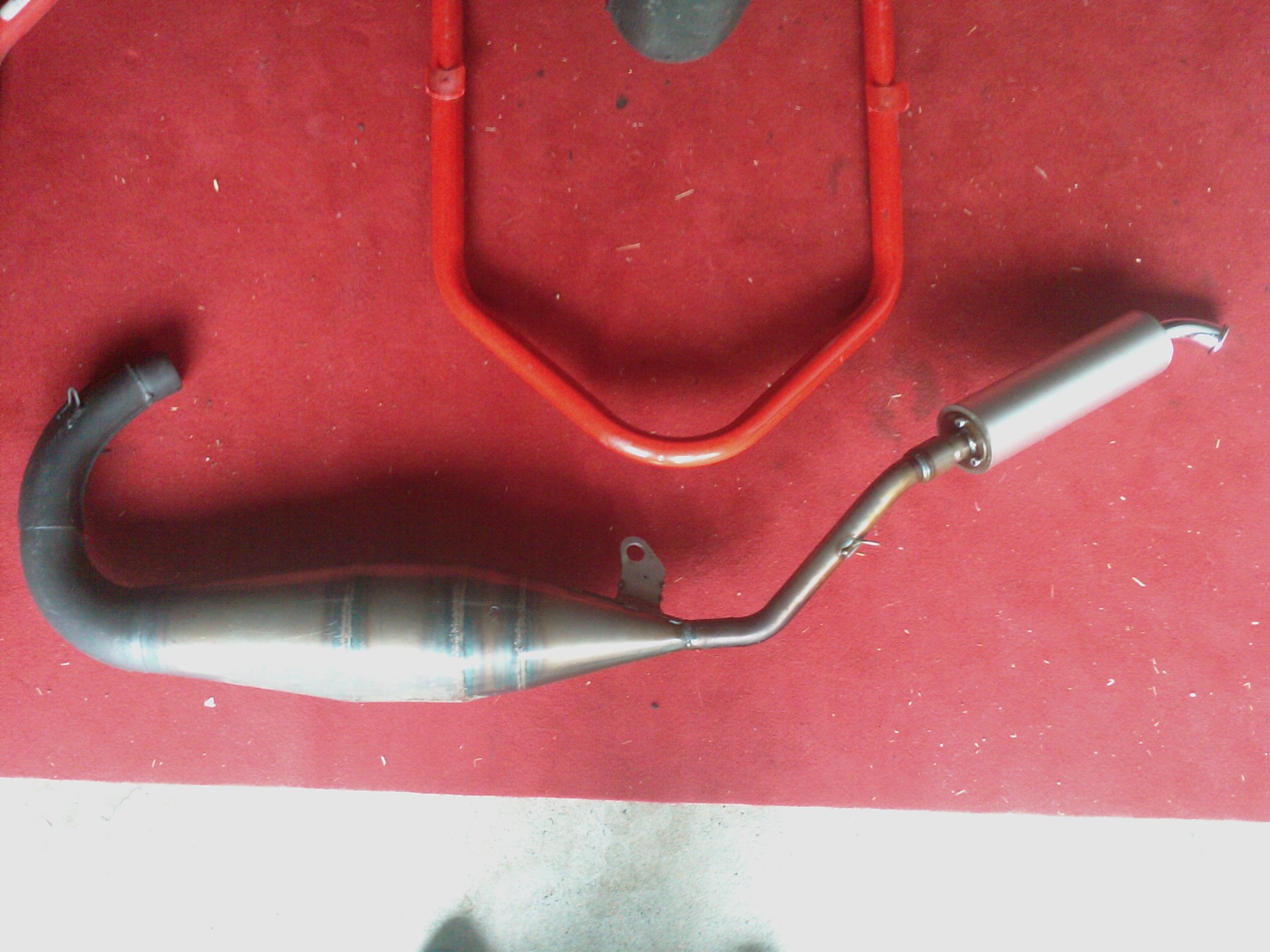

    Ich hab mir jollys für die ns400r zugelegt. Wenn ich die ranbaue müssen dann die düsen gewechselt werden oder nicht?
    Der verkäufer sagte " kannst so ranbauen die laufen ab werk fett genug"
    ich hätte aber gerne noch mehr meinungen gehört
    Wer kann mir da weiterhelfen?

  • Da hat der Verkäufer nicht unrecht.Ich hab die Jolly`s auch seit Jahren drauf & nicht umgedüst.Bin sogar am überlegen,noch runter zu düsen (HD).Kommt allerdings auch auf die fahrweise an.
    Dauervollgas auf der Autobahn ist eh nicht.
    Was sagt denn dein Kerzen/Kolbenbild?Dann weiße es selber.Eine Fausregel kann man eh nicht abgeben,es verhält sich jedes Mopped anders,kommt auch auf die anbauteile an.
    Ansonsten fetter düsen,fahren,verbrennungsbild anschauen,ggf wieder runterdüsen. :aha:

  • da du tuning auspuff hast steigt gas flow ein und aus daher ist notwendig sprit zu veringern, klingt nicht logisch istt aber so !

  • Ich hab die jollys noch nicht angebaut aber laut aussage des vorbesitzers beibt
    das atac drin, hatte extra danach gefragt weil es meines wissens auch jollys gibt wo das wegfällt
