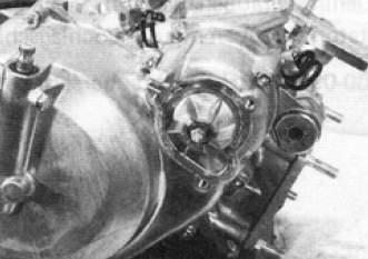

    habe mir letztes Jahr eine RGV 250 (VJ22) zugelegt und wollte zu Beginn der neuen Saison, die Kupplung erneuern (kein Druckpunkt mehr).
    Habe allerdings schon Probleme, den Kupplungsdeckel zu entfernen.
    Im WHB steht da lapidar:
    1. Wasserschläuche entfernen - ok
    2. Wasserpumpengehäuse abnehmen - ok
    2. Flügelrad herausnehmen - geht nicht
    Habe die Mutter des Flügelrades herausgedreht, alledings kann ich den Propeller nicht abnehmen. Ist dieses Rad noch mit einem Sprengring gesichert oder muss ich lediglich mehr Kraft ansetzen?
    Wollte lieber hier einmal die Experten fragen, bevor ich etwas kaputt mache.
    Danke und Gruß
    Bon Jofü
  • :winking_face_with_tongue: lass bloß die wasserpumpe zusammen! der deckel geht nach lösen der schrauben vom motorgehäuse komplett runter!
    Maaskantje
  • Dreh mal oben am Kupplungshebel am Gehäuse, so ging bei mir auch der Deckel erst ab. :daumenhoch
    Wer später bremst ist länger schnell :biggrin:

    Was das Kupplungsgehäuse betrifft, so habe ich alle Schrauben entfernt; es scheint jedoch im Bereich der Wasserpumpe etwas zu hängen. Habe daher das Pumpengehäuse entfernt und dahinter das Flügelrad entdeckt, welches auf einer entsprechenden Welle sitzt. So wie es aussieht, geht der Deckel nicht weg, so lange das Flügelrad dort noch draufsitzt.
    Im WHB Teil 3 - Motor zerlegen- sind 2 Bilder auf den Seiten 23/24
    mit folgendem Text:
    - Wassepumpenghäuse abnehmen
    - Flügelrad herausnehmen
    - Kupplungsgehäuse und Dichtung entfernen
    Die entsprechenden Bilder hierzu habe ich beigefügt.
    Danke für weitere Infos
    Bon Jofü
    P.S.
    Der Kicker ist natürlich weg.
    Den Tipp mit dem Drehen des Kupplungshebels habe ich allerdings noch nicht ausprobiert (werde ich gleich morgen testen)
  • Das flügelrad der wasserpumpe wird nur durch ein innen hinter dem deckel liegendes zahnrad angetrieben.Um den deckel abzumachen brauchst du das flügelrad definitiv nicht zu demontieren.Ich schätze mal das bei dir ne paßhülse hängt!

  • OK - ihr habt mich überzeugt
    Ich werde zunächst das mit dem Drehen des Kupplungshebels probieren, danach geht's mit dem Vario-Hämmerchen der hängenden Paßhülse an den Kragen :winking_face:
    Melde mich dann noch einmal, wenn gefunzt hat
    Bon Jofü

  • Hi,
    hast du den Kupplungszug am Gehäuse ausgehängt?
    Hatte das gleiche Problem und dachte auch, daß es am Propeller liegt.
    Mach den Zug raus und probier es erneut. Sollte dann leicht funzen.
    Gruß Rumo
