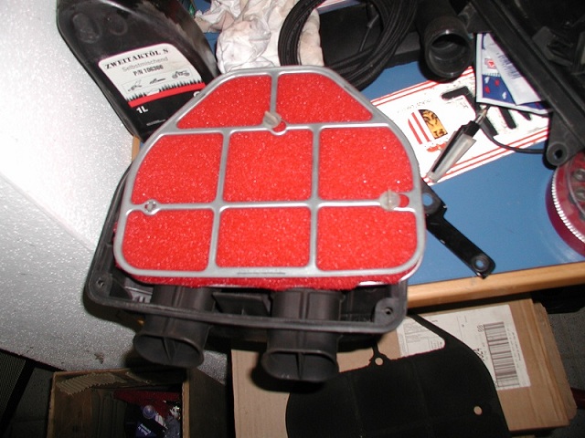

  • also , ich habe auch den linken hitzeschild entfernt und es hatte keine 5 minuten dauert
    luggy
  • Jup, Hitzeschild muß eventuell auch weg, hatte ich vergessen - wie schnell man so viel vergißt, wenn man es lange nicht gemacht hat...... :bash:

  • @ luggy
    Sei bloß vorsichtig mit dem Luftfilter und kontrolliere Deine Zündkerzen! Die NSR reagiert sehr, sehr empfindlich auf Änderungen am Luftfilter, Du hast schon weiße Kerzen, wenn Du den Originalen nur auswäscht und nicht wieder einölst!
    Gruß Gassenfighter
