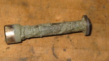

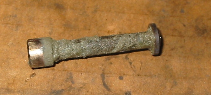

ich habe heute mal zufällig meine rd 400 vergaser in den fingern gehabt beim suchen nach nem anderen teil...;-)...da hab ich mal reingeschaut....also die löcher in meinen nadeldüsen sehen deutlich kleiner aus,entweder du hast andere drin,oder sie sind größer geworden von dieser 'kur'...wenn du willst schau ich mir die nochmal mit der lupe an,dann kann ich dir sagen,welche in meinen drin sind...meine 400er vergaser sind noch völlig original,das einzige,was ich mal geändert hatte waren hauptdüsen,je nachdem,was für nen schweizerkäse luftfilterkasten ich gerade gefahren habe damals....wenn du deine nicht mehr hin bekommst,ich habe den 400er motor auch in meinem 351 caferacer drin gehabt,da lief er natürlich dann auch - fauler schrauber der ich bin - mit den 351 vergasern,in 2 versionen,original + auf knapp 30mm aufgebohrt +351 lufi + auspuffen und das echt nett....:-P...
also kannst du auch die vergaser vom vorgängermodell nehmen,wenn alle stricke reißen....aber da gibts dann auch wieder probleme... wie man hört,es...ist scheinbar schwierig für die vergaser die 350er nadeldüse zu bekommen....ob der 400er auch gut läuft mit den 250er innereien?...keine ahnung,nie probiert...

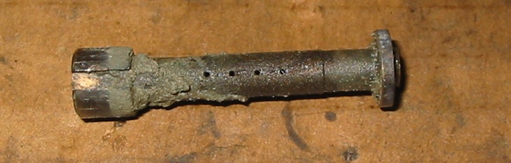

Alle verbauten Düsen sind original Mikuni und nicht offensichtlich beschädigt. Ebenso stimmen alle Werte mit dem Handbuch überein, auch der Düsenstock ist der richtige. Die Nadeldüsen sind vllt nicht mehr gerade Neuzustand aber so daneben können die nicht sein. Die Vergaser sind immernoch nicht ultraschallgereinigt (bringt meiner Meinung nach derzeit auch nichts) und es sind immernoch alle "alten" Düsen etc drin.

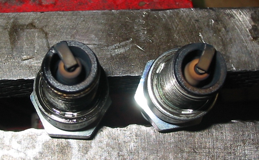

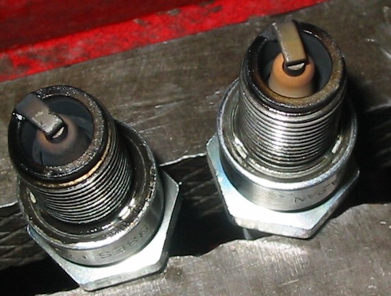

Heute mal eben eine kurze Probefahrt mit der Nadel auf einer Stufe magerer. Ging wie immer, war aber nicht wirklich berauschend. Hab nach der Probefahrt die Kerzen rausgeschraubt und siehe da, die rechte ist perfekt, so muss es meiner Meinung nach sein. Die linke ist recht bescheiden, der Zylinder ist auch immer etwas kühler als der andere. Mittlerweile bin ich fast der Meinung der andere schleppt den die ganze Zeit mit. Irgendwie will der nicht so richtig zünden. Entweder immernoch fettes Gemisch oder die Zündung/Zündkerze hat mittlerweile einen weg...

- neue Kerzen (nur dann sind die wahrscheinlich auch gleich im Sack....)
- Kerzen seitentauschen und schauen ob der andere Zylinder wärmer wird? Dann wär wohl die Kerze tot..

zu deinen vergaserteilen hatte ich ja schon geschrieben,daß mir die löcher in den versifften nadeldüsen auf deinem pic deutlich größer aussehen als die in meinen rd400 vergasern...meine sind wie gesagt völlig serie + waren auf einer rd400 mit kontaktzündung...ich würde mich nach nem satz anderer vergaser umsehen statt mich mit dem zugerotteten zeugs weiter zu ärgern

Ich hab gedacht damit ich mal nen Ausgangspunkt habe, kaufe ich die Rep-Sätze(Keyster) zu den Vergasern, und sogar die Nadeldüse habe ich neu gekauft, original! Also rein damit in die Vergaser und sollte laufen - denkste. Bin ne Runde gefahren, Durchzug gleich Null...ohweh, wie gegen ein Gummiband (oder wie ohne Sprit?) schnell wieder nach Hause - Kerze raus und, wie neu, komplett weiß, ach du scheisse....glaub der Kolben hats mir auch schon übel genommen. Also weiter gespielt mit den Kerben Richtung fett...
Nun bin ich gefahren, fetteste Stellung bei der Nadel, Durchzug wieder wie früher, Vollgas auch ok, Gasannahme aus dem Standgas wieder etwas zäh und unter starken Vibrationen (bezieht sich vorallem auf Beobachtung im Leerlauf), Kerze immernoch so gut wie weiß ---> Ergebnis: Alles wie früher, nur mit Neuteilen
