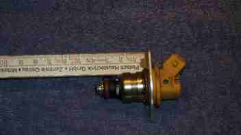

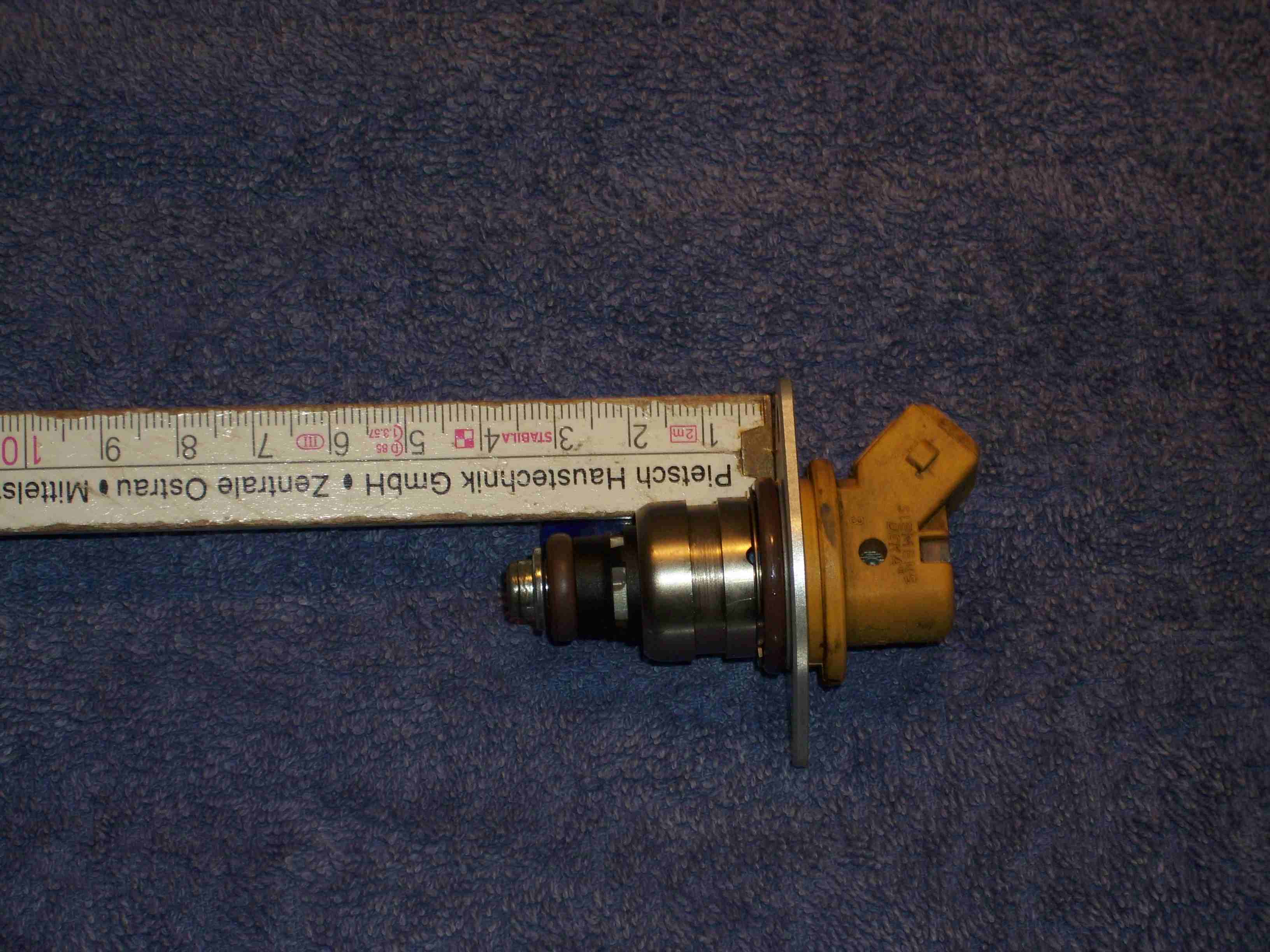

  • Hallo Volker,
    steht auf dem Injektor irgendeine Art von Bezeichnung mit der sich eine Zuordnung erreichen ließe? Wäre es Dir alternativ möglich einen Injektor eine Minute lang in ein Gefäß pusten zu lassen und dieses vorher und hinterher zu wiegen?

  • Hallo Daniel,
    die Düsen sind keine Großserie,die wurden wohl für Bimota gefertigt,leider kenne ich Niemanden
    mit besseren Informationen.
    Für eine 125 er Einheit reicht 1 Düse auf jeden Fall.
    Noch einmal: Ich überlasse Dir eine Düse,damit kannst Du testen :shock:
