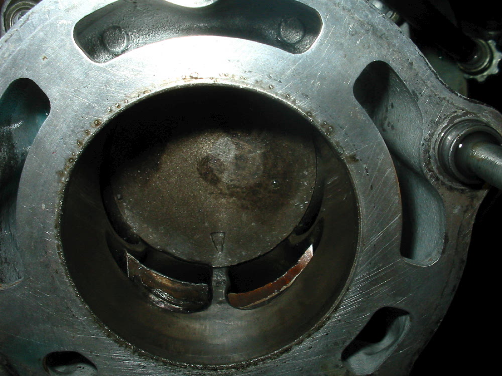

    fahre eine aprilia rs 250 mit rund 17000 km und bin gerade dabei die auslassschieber zu reinigen. die AS am unteren zylinder sind in ordnung d.h. habe diese gereinigt und wieder eingebaut.

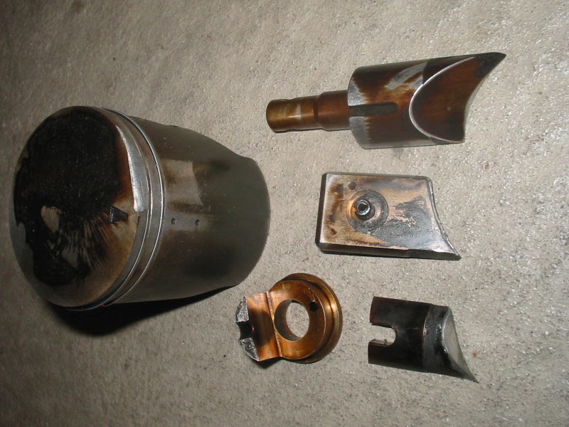

    beim ausbauen der AS am oberen zylinder habe ich festgestellt, dass ein AS defekt ist. das oberteil ist gebrochen (siehe Bild)...so aber das tolle daran ist, dass die oberen schieber nicht 3-teilig sind (wie die unteren) sonder 2-teilig....
    habe mir sagen lassen (MUS-Förster), dass diese 2-teiligen schieber nicht original sind sonder aus der RGV (VJ21A). Außerdem meinte herr förster, dass er diese AS nicht verstärken würde aber diese doch stabiler sind als die 3-teiligen....

  • Da hast du aber mächtig Glück gehabt.... Das ganze lief ohne Motorschaden ab????
  • ja, gott sei dank hat die gute hat nichts abbekommen. habe die schieber nur auf verdacht kontrolliert bzw. gereinigt. wenn so ein AS am oberen zylinder kaputt geht kann das ganz schnell unlustig werden.
    stimmt das das so nach 15-20 tkm der kolben etc. gemacht werden muss (das hoffe ich nicht).
  • .... na kuck.... auch die 2teiligen gehen kaputt....
    und ob der am stehendem oder am liegenden zylinder reinfällt, der schaden ist immer der gleiche :kotz:
