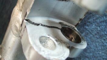

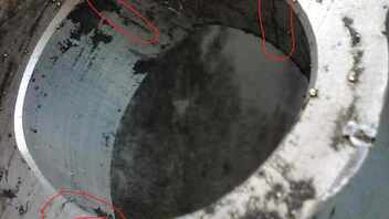

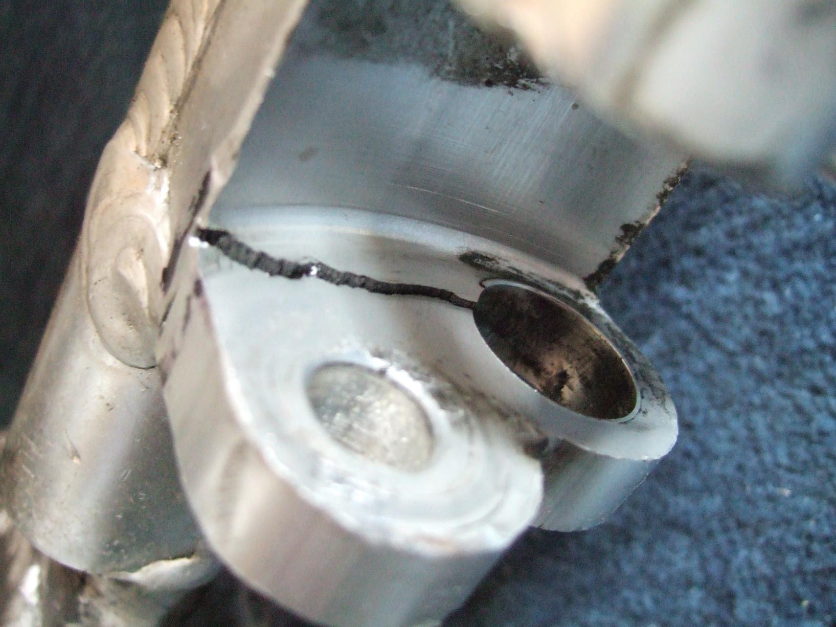

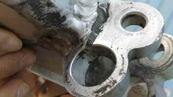

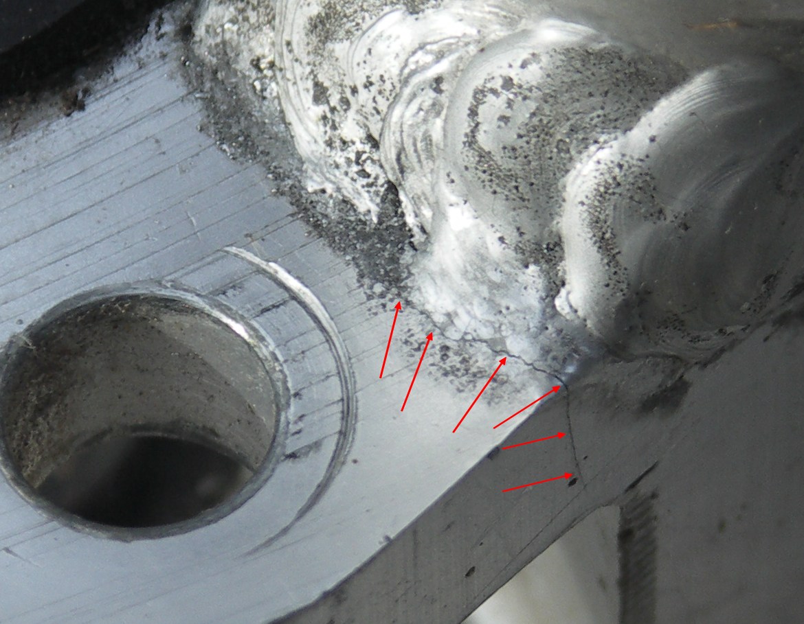

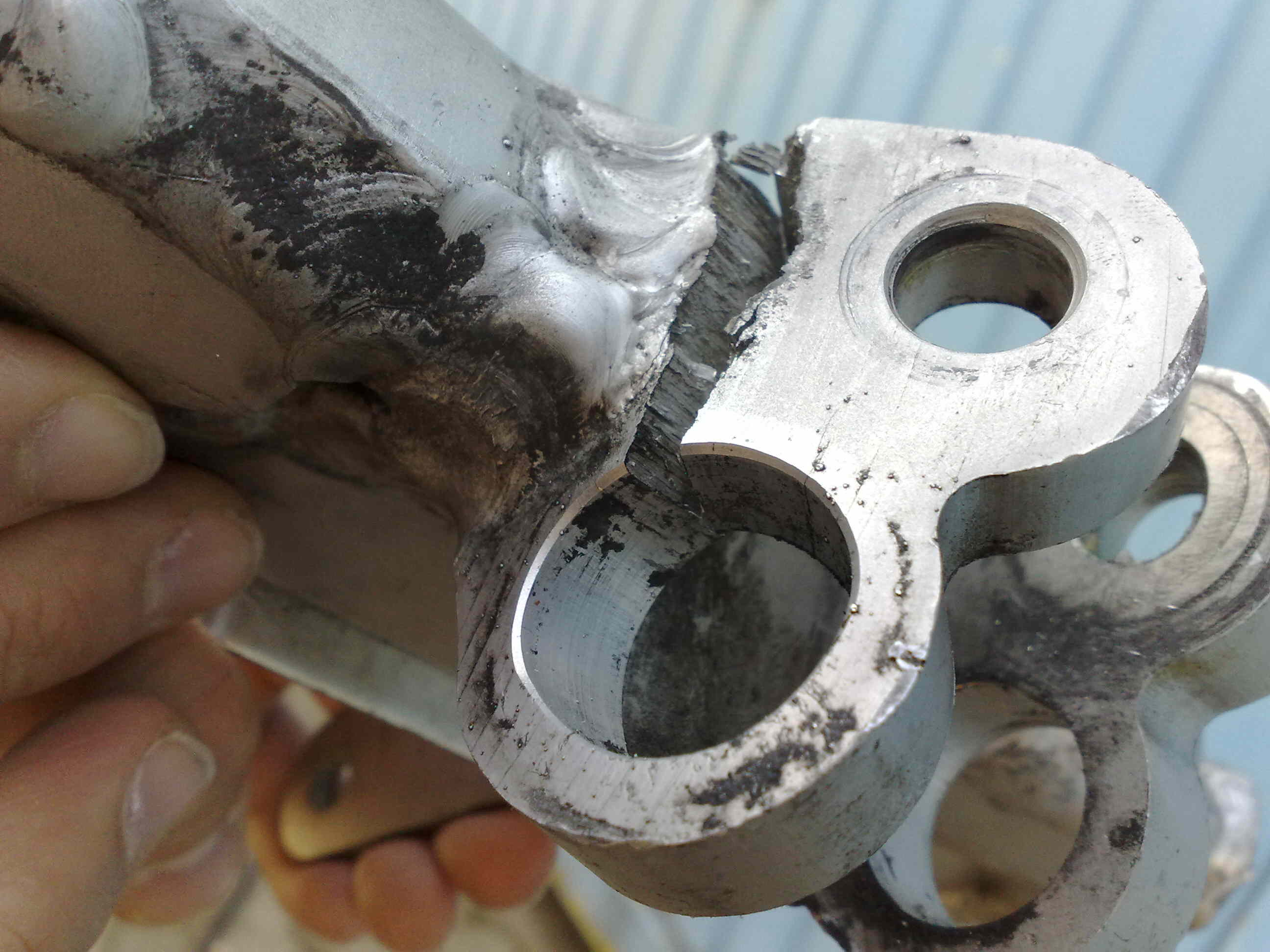

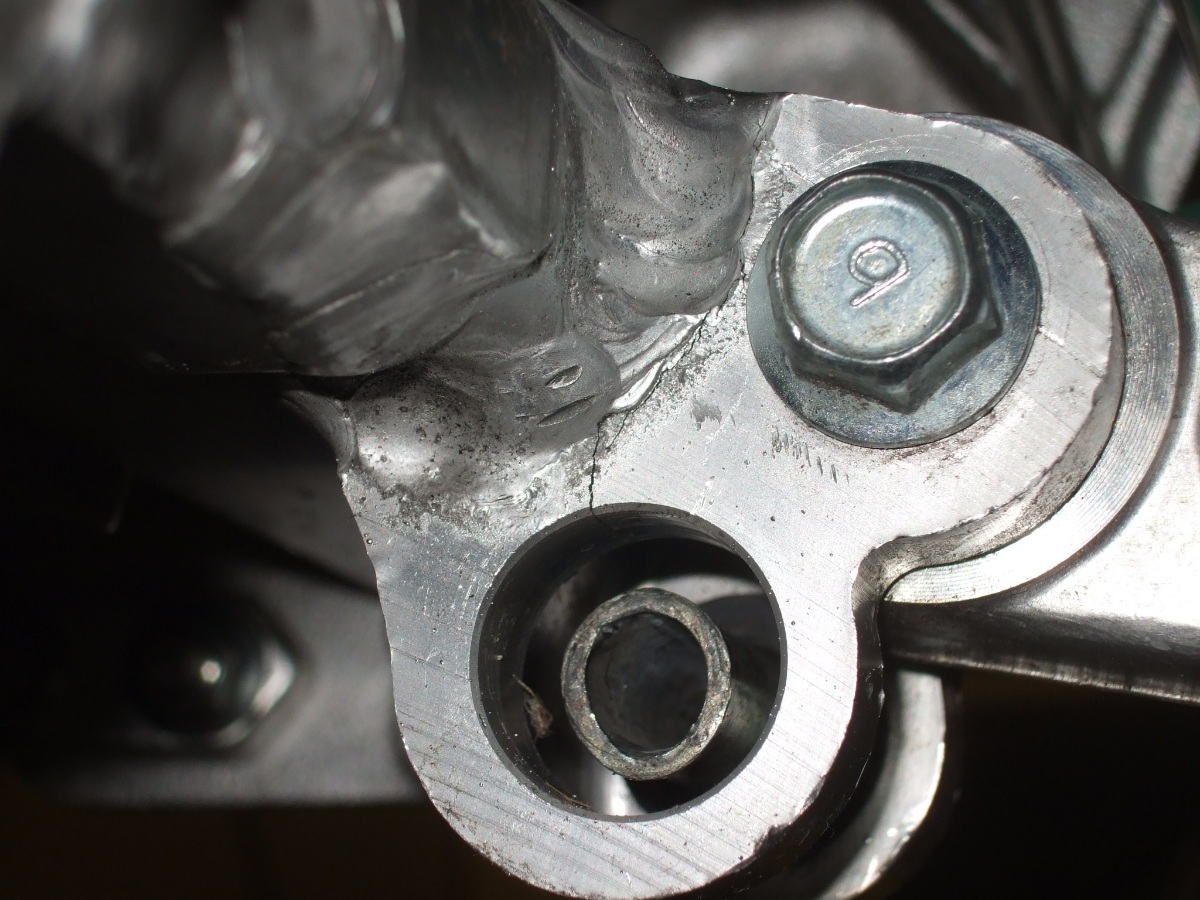

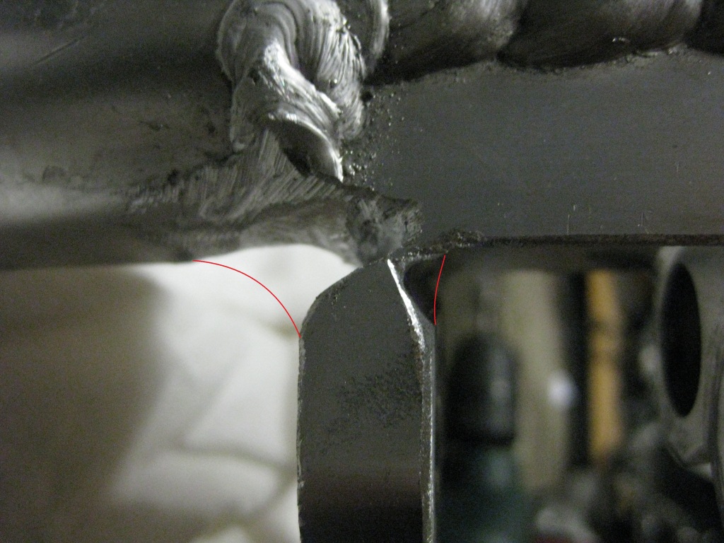

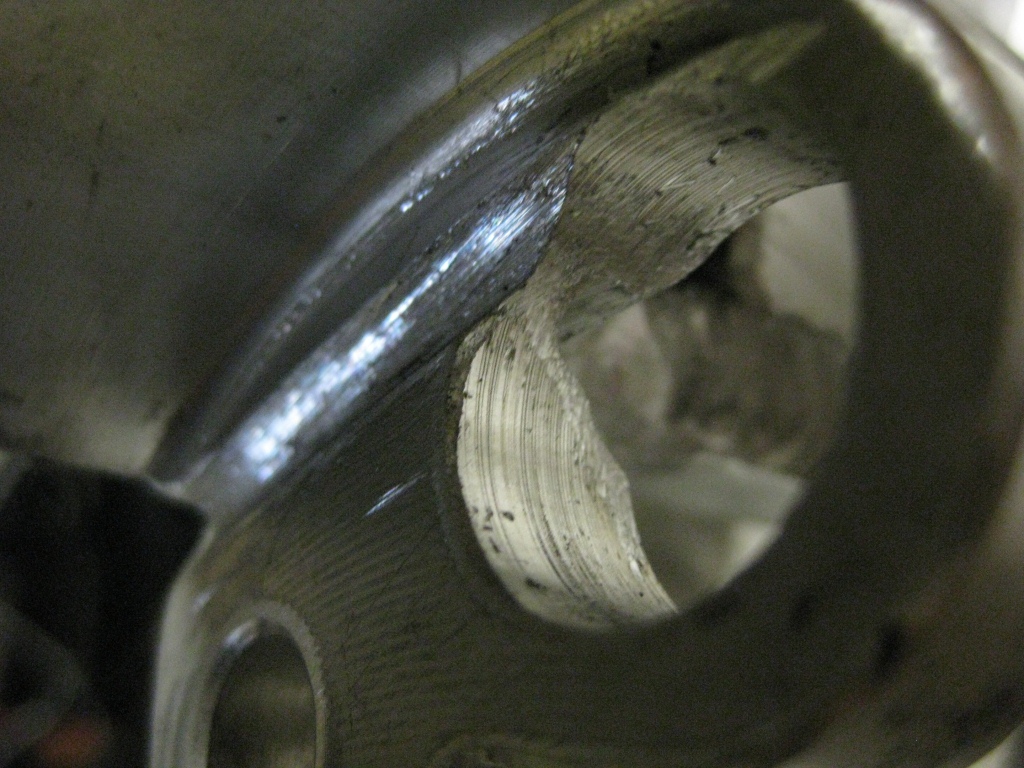

    Heut habe ich mir mit Armin zusammen mal den Riss im Querträger unten genauer angeschaut. Nicht wie anfangs gedacht angerissen, nein, die komplette linke Strebe ist komplett durchgerissen (ein hammerschlag hat gereicht um das teil so aufzubiegen)
    Eigentlich sollte nun eine komplette untere Strebe rein, aber, leider sind bei 7!!!! kontrollierten RGV Rahmen an allen Rahmen dort schon Risse!

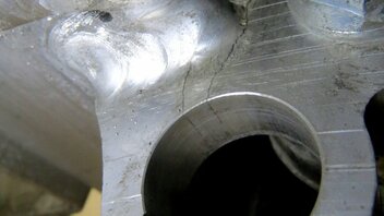

    Ich bin mir sicher, 70% der fahrenden RGV´s sind dort bereits beschädigt! Typisch für die Rissausbildung:

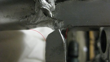

    -Riss startet am unteren Loch in dem die Gummihülsen zur Auspufflagerung sitzen
    - wandert dann weiter in den Randbereich der Schweissnaht wo er in der Aufhärtungszone schnell wächst
    -irgendwann reisst die ganze Lasche ab, bei mir hat nichtmehr viel gefehlt!
    Vielleicht sollten mal alle RGV Treiber bei ihren Rähmen schauen!
    Armin hat sich bereits eine Lösung ausgedacht um das Problem zu beseitigen, geht aber nicht ohne massive Fräs und Schweissarbeiten an der unteren Strebe! Ich bin gespannt was das wird, und obs bis zum Treffen fertig wird..... Die Lösung funktioniert so dann sicher, aber kostet viel Zeit zur Umsetzung

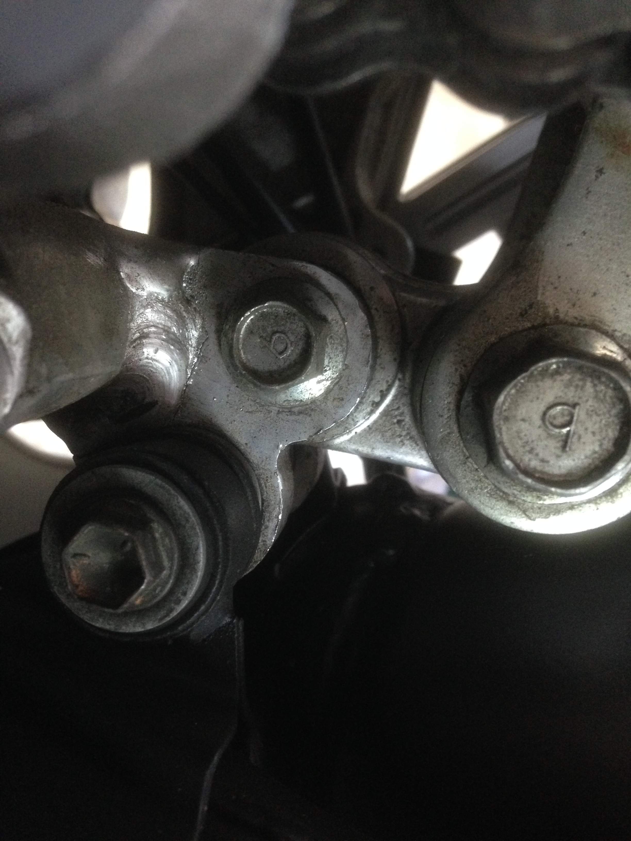

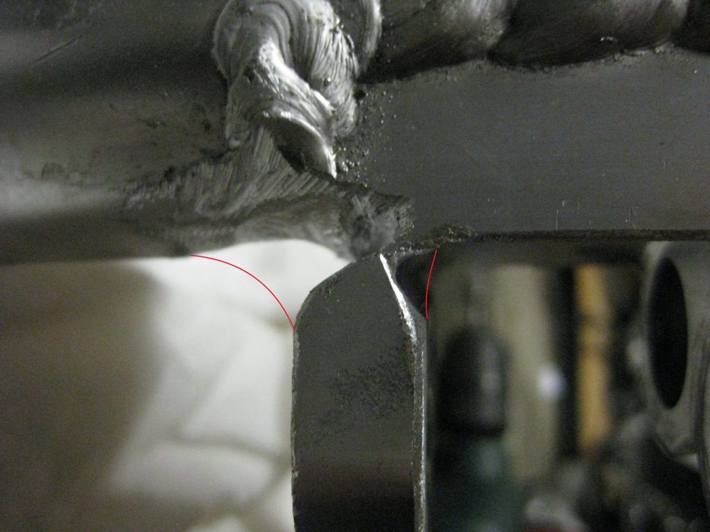

  • Hab bei meinem alten gerissenen Rahmen mal nachgesehen, sieht ganz genau so aus. Hab dann bei dem neuen Rahmen genau ausgeshimmt. Das sollte reichen, eine erneute Rissbildung zu vermeiden.
  • ...der Oberschlaue sagt das er keinen Riss hat...kannste schauen kommen, bist gern gesehen !

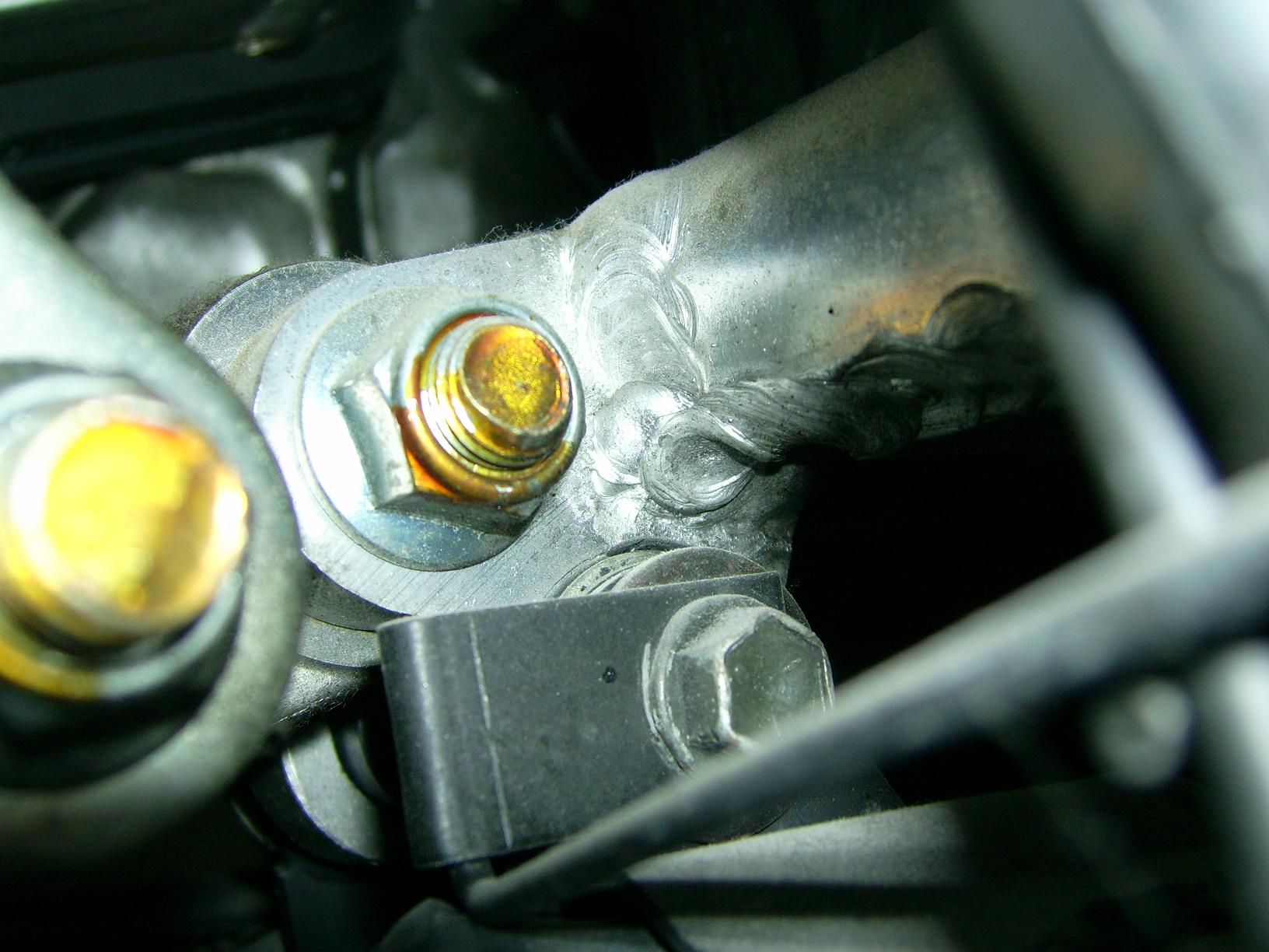

  • meine buchse für die umlenkung sitzt satt in dem halter..
    ich denke ein wichtiger punkt ist die auspuffverschraubung, hier echt darauf achten dass der auspuff voll im gummi gelagert ist und ja nicht zu viel spannung in den halter eingeht!
  • ...Risse entstehen doch weil dort...
    Schwingungen und in gewissen Drehzahlen, Resonanzen auftreten. Dem entgegen wirken hilft nur eins, ein neues Teil mit anderen Maßen herstellen um die Resonanzschwingung ( neues Bauteil ) zu verschieben.
    Und dann mit einem straff sitzenden Silentblock und den Maßen, es zu schaffen um kein metta. Bauteil dieser Einheit mit dem Fahrwerk im direkten Kontakt steht....
  • ja, das wird auf lange sicht die einzige chance sein die besteht um das problem ganz aus dem weg zu schaffen! ohne frage, dass der auspuff dort mit aufgenommen wird ist etwas unglücklich!
    der thread ist dazu gedacht dass einfach jeder mal nachschaut, ist immerhin auch nicht ungefährlich wenn der ausleger ganz reisst, dann klappt das heck ja einfach zusammen
