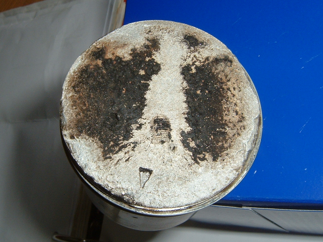

    Ich wollte gestern abend eigentlich nur AS kontrollieren und rausgekommen ist das.

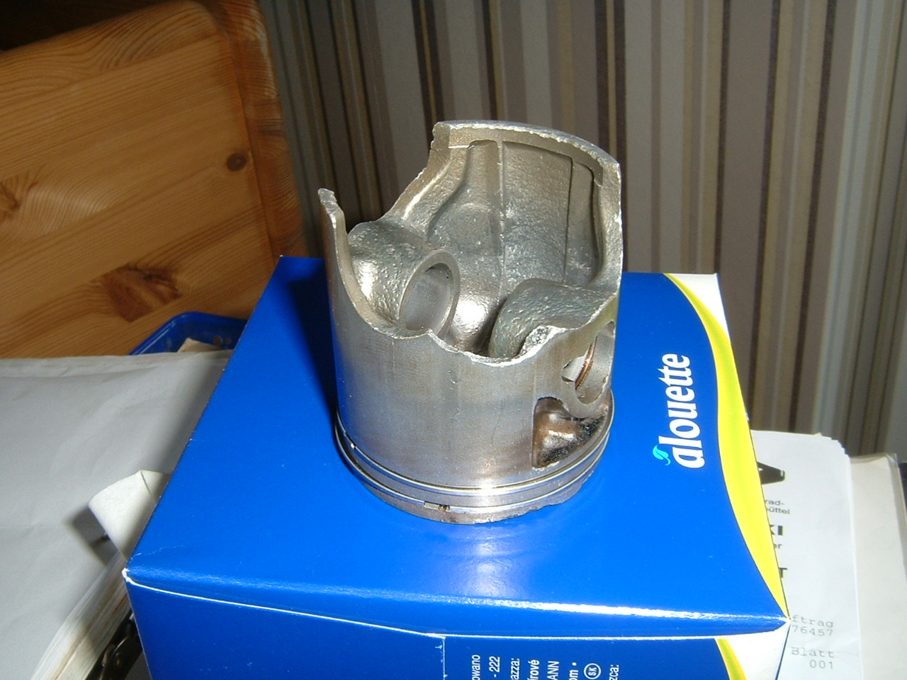

    Ein Stück des kolbenhemdes ist unauffindbar, die andere Seite angebrochen und die Kolbenoberseite sieht wüst aus.

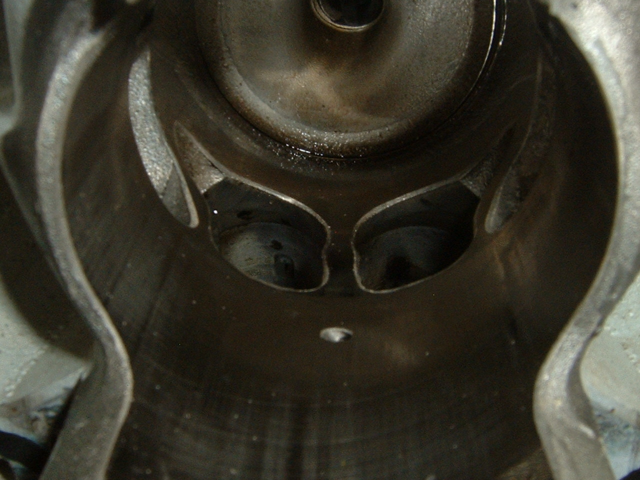

    Wobei im Zylinder so keine Schäden zu sehen sind.
    Ich habe so auch im Betrieb nichts bemerkt.
    Woher kommen die Schäden an der Oberseite?
    Wenn sich das Kolbenhemd in den Brennraum gequelt haben sollte,
    müsste die Kopfinnenseite doch auch Schäden haben?
    Andere möglichkeiten?

    schonmal auf die idee gekommen, dass dein zylinderkopf ganz deutliche spuren hat?
  • Sehe ich auch so! Wie auch immer, du solltes Lotto spielen, wenn dein Zylinder wirklich nichts abgekommen hat!
    Was du jetzt aber auf jeden fall machen solltes, ist den Motor komplett zuerlegen und alles reinigen! Nicht, dass es dir später den Zylinder oder die KW durch Teile im Kurbelgehäuse beschädigst!

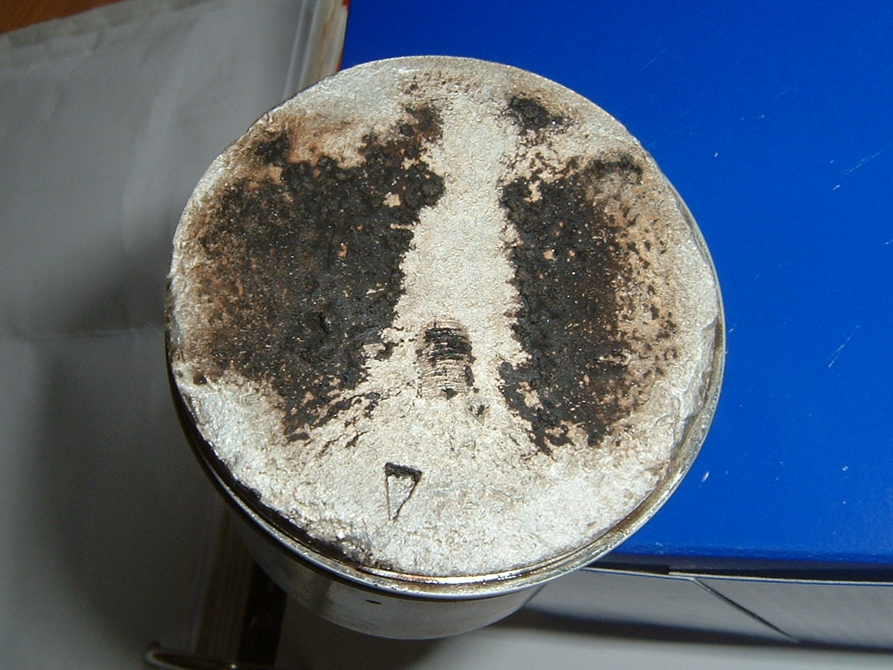

    Das Bild verfälscht etwas, nochmal ein anderes.

  • Kannst du vielleicht mal eine Angabe über den Kilometerstand sagen? Bzw. die Laufleistung des Kolben??
    So wie der aussieht hatte der schon 30tkm runter und hatte ein Laufspiel jenseits der 12/100stel mm.
    Die originalen Kolben sind beschichtet (grün). Wenn die Beschichtung so runter ist wie im Bild zu sehen, vermute ich Schlimmes.
    Wenn du Glück hast, kannst du den Zylinder noch brauchen. Aber auch da mache ich mir mal meine Gedanken, ob der noch hinzubekommen ist. Dürfte ähnlich unrund sein wie dein Kolben.
    Die Kolbenhemden brechen normalerweise nur bei viel zu hohem Laufspiel, weil der Kolben dann zum Kippeln neigt und dann das einlassseitige Hemd sich verabschiedet.
    genau das trifft in diesem Fall wohl zu wenn ich mir den Kolben ansehe.
    BTW. so etwas hört man vorher. Ein Kolben mit so viel Laufspiel macht sich definitiv lautstark bemerkbar, wenn man nicht gerade komplett imun gegen auffällige Geräusche aus dem Motor ist.
