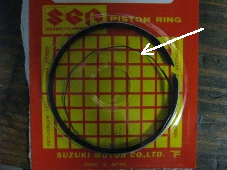

    Bin gerade dabei meine RGV wieder zusammen zu bauen, und mir ist aufgefallen, dass bei den neuen Kolbenringen noch ein drittes Teil bei ist.
    Was ist das für ein Teil? Wozu ist es?
    Konnte es nirgendwo finden.
    Sind beide Kolbenringe die gleichen (egal ob oben oder unten?)
    Vielen Dank schonmal für eure Hilfe!
  • Hi
    Der Federring kommt unter den unteren Kolbenring.
    Wer aufhört besser zu werden, hört auf gut zu sein!
  • O.K.
    Bei mir war bisher keiner drunter...
    Sind beide Ringe gleich?
  • Hallo,
    Bei Orginal-Ringen ist der eine keilig
    und es müsste auf den einen ein kleines t draufstehen.
    Wohin der nun kommt und wierum :nixweiss:
    Ich glaube der Federring kommt unten unter den Kolbenring.
    Ansonsten WHB!
    Klein Hacker
  • Hi
    Man sieht das der eine Ring etwas schmaler ist von der Tiefe.
    Der schmale kommt mit dem Federring nach unten und der breite kommt nach oben.
    Kann man auch nur schwer vertauschen, der obere passt nur in einer richtung.
  • Auf keinen Fall den Federring verbauen :teacher: Diese Brechen gernen und richten dann einen schönen Schaden an!
  • Hallo,
    Federringbruch hab ich noch nie gehabt
    und ich bin mittl. 16 Jahre damit unterwegs.
    Der Ring mit dem "T" kommt nach oben und das "T" dann auf die
    Oberseite.
    Der schönste Schaden war mal ein rausgefallener Führungsstift nach
    800 kM am oberen Kolbenring.
    MfG.
    Klein Hacker
  • Hab nochmal genau an meinem alten Kolben geschaut und der Federring ist doch drin...
    Total zugeklebt und festgebacken.
    Der Obere ist der tiefere und der passt auch nur in eine Richtung, da hattet ihr recht!
    Vielen Dank für eure Mithilfe!
    Gruß Janis
  • ............Federring weglassen, "T" nach Oben!
