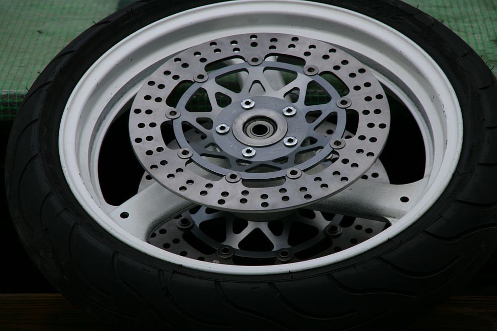

  • hi zusammen,
    also letztendlich habe ich mich dann doch nicht getraut und habe ein wenig mehr ausgegeben. Dafür ist die RGV jetzt mit einem Pärchen Lukasscheiben bestückt.
    Die passen auch optisch recht gut zum Bike wie ich finde.
    Zudem gibt es ein Gutachten, bin also auf der sicheren Seite.

  • Moin!
    Zu den Lucas-Scheiben. Die sind wohl etwas wählerisch mit den Belägen: Hatte ein paar (nicht Lucas) Rennbeläge mitbekommen: Etwas zahnlos. Auch Lucas CRQ bremsen eher etwas stumpf, vor allem kalt. Die gehen aber zB auf Ducatischeiben wunderbar.
    Lange Rede kurzer Sinn: Mit Lucas SV Belägen funktioniert das Ganze wunderbar.
    Gruß J-C
  • hi,
    okay, was meinst Du wie die AP Racing funktionieren?
    Die habe ich nämlich mitbeordert und verbaut, allerdings noch nicht gefahren.
