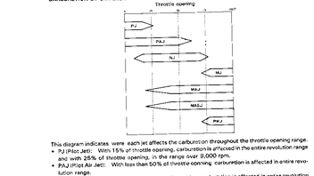

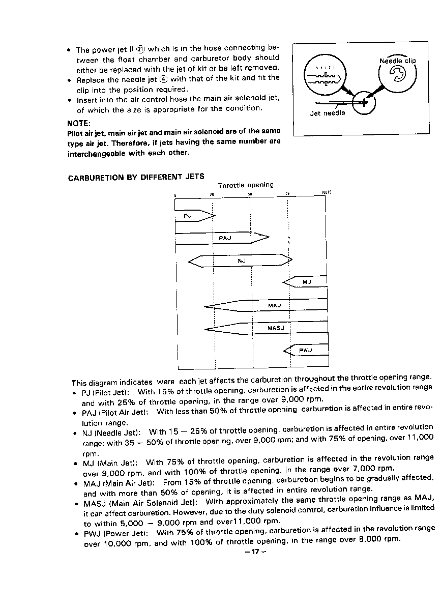

    vielleicht hilft dir das hier weiter, aber zum eindüsen find ichs ists die falsche jahreszeit :nixweiss:
