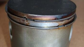

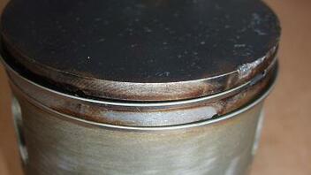

  • So, ich habe mal die Sonder vermessen, sie hat genau 10mm!
    Desweiteren habe ich nochmals nach meinem Kolbenbild geschaut, so schlecht wie ich es in Erinnerung habe ist es nicht (auch ohne Taschenlampe). Mit Taschenlampe sollte es noch besser werden und wenn man sich dann Bild dann noch auf dem PC anschauen kann, sollte es vollkommen ausreichen um das Kolbenbild zu beurteilen!

  • Ich hatte Heute ein recht gutes Bild mit meinem Endoskop, allerdings erhoffe ich mir ein noch besseres mit der Taschenlampe, dar ich dann die Beleuchtung am Endoskop komplett herunterdrehen kann und nur den Kolbenboden mit der Taschenlampe beleuchte. Somit sollte es auch keine Reflexionen mehr geben!
    Klar wird das Bild nicht so gut sein, wie in natura, aber für eine Bedüsungstendenz würde es mir jetzt schon ohne Taschenlampe reichen!

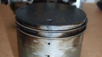

  • soooo
    hier mal nen bild von dem kolben meiner "vollgaskarre" :biggrin: :biggrin: :biggrin:
    und sie ist doch vollgasfest
    das glänzende, kommt lediglich vom kühlwasser, dran rumgeputzt wurde also nix :winking_face:
  • :respekt:
    So sahen meine vollgasfesten Abstimmungen auch immer aus (nach Vollgas :biggrin:) :daumenhoch
    Ich schxxx auf die letzen 1-2PS und hab lieber nen Motor, der alles mitmacht.

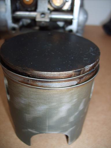

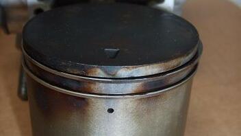

  • hier mal meine beiden kolben, aktuell 10000 km laufleistung..
    am stehenden sind spuren der leerlauf luftdüse zu erkennen (hatte sich losgerappelt und ist durch den zylinder gegengen)...
    masse der kolben: linker 59,91 - rechter 59,92 - verschleißmass ist 59,88....
    werd aber beide ersetzen, Zylinder sehen top aus :daumenhoch...
    Kurbelwelle werd ich mal durchmessen....
    grund des ausbaus war nicht etwa leistungsverlust sondern an den zylinderköpfen leichter wasserverlust nach aussen....
    300ccm Satz :nixweiss: :nixweiss:
    Wird wohl doch 55,xx sein!
    Aber mit dem Verschleiß Maß von 55.88 wäre ich vorsichtig...
    Wenn deine Zylinder zum Beispiel ein 56,03 Maß haben, bist du schon bei 15/100 mm Laufspiel.
