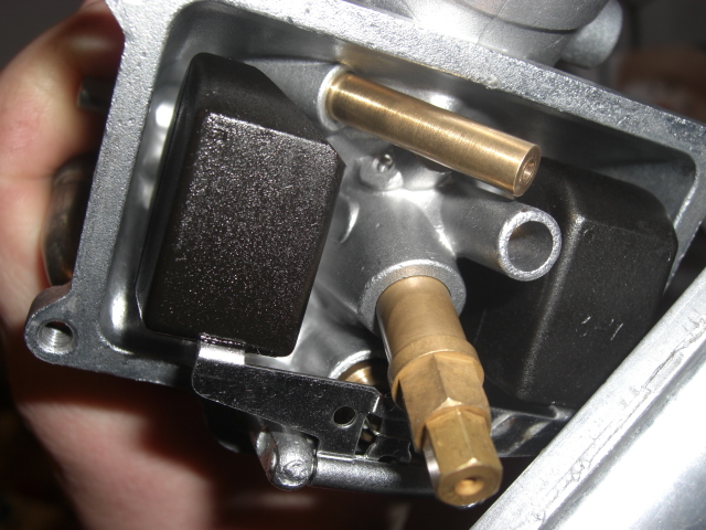

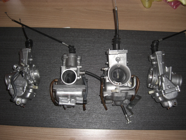

    Original von sholloman
    13 Jahre "alte" Vergaser frisch aus dem US - Bad
    Vielen Dank nochmal :daumenhoch
    ...bitte, gerne :) , und hat gekostet nix :D
  • sehen :daumenhoch aus
    und wer jetzt noch meint, er wäre mit reiniger, pinsel und stundenlangen reinigen besser bedient, der wäscht seine wäsche zuhause sicherlich noch mit nem waschbrett :biggrin:
    William Faulkner 1897-1962
  • naja die zweifler ziehen ihre zweifel auch eher aus den für die funktion nicht ganz unwichtigen nichtsichtbaren kanälen. wie sehr us da wirkt :confused_face:
    10jahre alte rs-vergaser haben immer gut ausgesehen und gut funktioniert.
    35jahre alte rd250-vergaser haben auch immer suuuper ausgesehen aba nicht funktioniert... :nixweiss:
