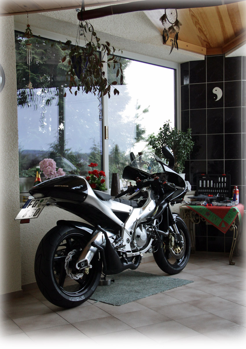

  • und ? wie sieht's aus mit Euch "Einmottern ?"
    Ich für meinen Teil bin die letzten 2 Wochen 3 mal ne kleine Runde gefahren.
    Läuft beim 2. Kick und los geht's.
    Das ist meiner Meinung nach das beste Einmotten.

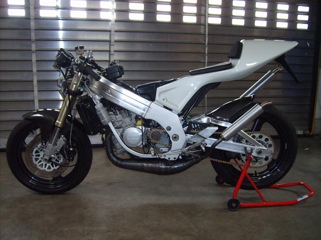

    Bei der Gelegenheit: Hat eigentlich jemand schon mal daran gedacht, sowas wie einen Einstelltank zu bauen? Dieses ewige Tank rauf, Tank runter bei der RGV geht mir tierisch auf den Sack und kostet ne Menge Zeit. Einfach einen kleinen Kanister mit einem passenden Anschluß, ich glaub sowas bau ich mir mal.
    Original von makila1a1
    ...Bei der Gelegenheit: Hat eigentlich jemand schon mal daran gedacht, sowas wie einen Einstelltank zu bauen? Dieses ewige Tank rauf, Tank runter bei der RGV geht mir tierisch auf den Sack und kostet ne Menge Zeit. Einfach einen kleinen Kanister mit einem passenden Anschluß, ich glaub sowas bau ich mir mal.
    hier mein "einstelltank" :P,
