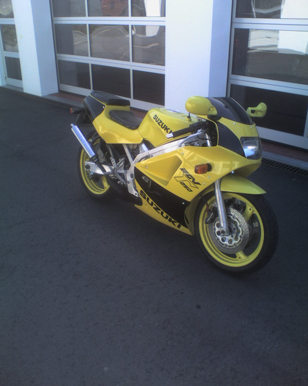

    Hier noch ein schlechtes Handyfoto. (Gelb war sie schon, das schwarz ist von mir)
    Gruß, Christian
