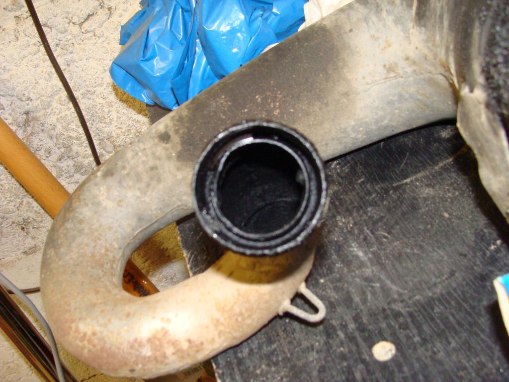

    Zur Supercity findet man recht wenig, alles nur Mito. Gasschieber scheint sie keinen zu haben, dafür lässt sich der Gasgriff zu weit drehen. In den Krümmer hab ich auch noch nicht geschaut. Werd vielleicht heute mal Bilder machen :face_with_tongue:

    Gedrosselt wurden die tw. mit Blackbox auf 80km/h, ansonsten Krümmer-Einsatz, und 12er Ritzel vorne.
