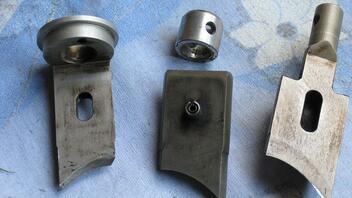

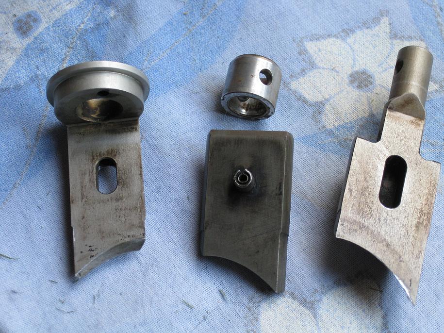

    Habe am Wochenende mal meine ASS ausgebaut,wurde auch Zeit kam ne menge Ölschlamm mit raus.
    Schieber so gut es geht sauber gemacht,schaut her.
    Nun meine Fragen
    Was sagt ihr zum Zustand der Schieber?
    Sind das Serien Schieber oder sind die schon verstärkt?
    Hat 34000 runter,wie lange die Scheiber drinne sind kann ich nicht genau sagen.
    Danke schonmal
  • nicht schlecht, nach der km leistung!
    das sind nämlich keine verstärkten schieber! allerdings sind es schon die mit dem doppelstift, welche deutlich besser sind als die erste einstiftversion
    dennoch und obwohl die schieber nen echt guten eindruck machen, würde ich sie verstärken lassen

  • Hallo,
    die Teile sehen wirklich nicht schlecht aus. Welches Baujahr ist denn Deine Maschine? Ist es noch eine "Banane" wie 92 oder später?
    Denn auch die Serien- Teile wurden irgendwann 92-93 verstärkt: Die Stifte und die Langlöcher hatten von da an ca. 1mm größeren Durchmesser. Das hält auch schon mal besser als das Ur- Zeug.
    Wenn Du vor hast, viel zu fahren, dann lass die Schieber- Mittelteile bei einem der bekannte Spezialisten verstärken. Kostet zwar was, aber dann hast Du lange Zeit Deine Ruhe. Sagen zumindest die meisten hier.
  • Der Ölschlamm ist nicht schlimm, im Gegenteil, darin liegen die Schieber schön weich und scheuern nicht in dem Kanal. Untersuch die Ober und Unterteile mal mit einer Lupe nach Haarrissen.
    Verstärkung wär schon ein Thema, irgendwann wackeln die Stifte eh.

    wolf Ja ist Die Banane,92er baujahr
  • lohnen... ja, immer, denn ein defektes mittelteil, kann dich letztlich mehr kosten, als die turbinenalu schieber...
    aber so gesehen, wäre es auch sinnig, sich einen detocounter zu kaufen... und das machen auch nur die wenigsten
    was ich damit sagen will; wenn es dir finanziell nicht weh tut, prima sache... an sonsten, würde ich die schieber "normal" verstärken lassen und regelmäßige kontrollen zur pflicht machen, so machen es 90% der anderen rgv/rs fahrer auch
