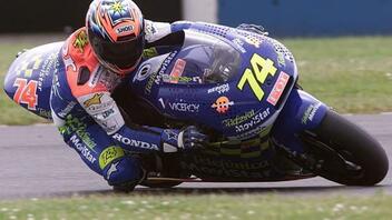

  • Moin, sagt mal weiß jemand was über das Modell der Honda NSR 250 mit der Daijiro Kato 2001 Weltmeister wurde?
    Das Modell mit dem einen Auspuff unter dem Höcker.
    Bilder und Daten vom Motor wären interessant.
    Wird wohl ein Membraner sein!?
    Anbei paar Bilder die ich bissher gefunden habe.

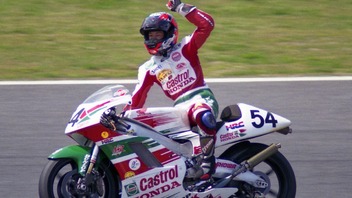

  • Hallo,
    ich weiß nicht viel aber zu Anfang war das Ding die reine Katastrophe.
    Es war die offizielle 98er Werksmaschine (die mit der Nr. 54) und im Anfangszustand wohl der größte Flop, den Honda in der 250er Klasse je an den Start gebracht hatte. Die Bohrung war 52mm, also ein Langhuber, und der Motor war für den Betrieb mit verbleitem Benzin konzipiert. Kato konnte zwar gleich den Heim GP gewinnen, aber später im Jahr gewann man keinen Blumentopf mehr. Das schlimmste war, das das QUB- Team mit Jeremy McWilliams auf einer TSR HOnda- die einen leicht optimierten Honda- RS Motor von 1998 hatte, den Werksmaschinen mehrfach kräftig einheizte. Abegesehen davon fuhren die Aprilia ohnehin in einer anderen Liga.
    Der Motor hatte 2 übereinander liegende KW und Einlassmembranen. Das sollte eine besonders schmale Bauweise bewirken und der Motor rückte im Rahmen nach vorn. Zu Anfang hatte man auch 2 seitliche Kühler, von denen je einer beim einfachsten Rutscher in den Schrottcontainer wanderte. Später in 98 bauten Teams (Poncharal usw) den Motor in eigener Regie auf das quadratische B/H- Verhältnis um, da wurde es langsam besser.
    Wie es weiter ging weiß ich nicht genau. Aber ich habe noch Zeitschriften aus der Zeit, wo etwas drinsteht. Wenn Zeit ist, schaue ich mal. Die Bilder #74, die zu sehen sind, bilden jedenfalls die Maschine aus 2001 ab, würde ich sagen.
    Später ist man wieder auf altbewährtes gegangen: 1 Kurbelwelle.
    Aber es war schon mutig, was damals probiert wurde. Heute baut man zur Volksbelustigung leicht verbesserte Serienmotoren in GP Maschinen.
