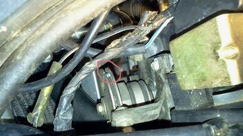

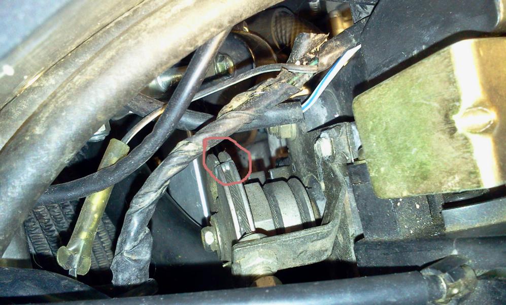

    Hab gestern meine Vergaser komplett gereinigt und dabei die Züge für die Vergaser beim Gaszugverteiler augehängt. Beim Einhängen ist mir aufgefallen, dass das Seil wo ich einen roten Kreis herumgezeichnet habe, nicht eingehängt war. Ist das der von Euch beschriebene Sensor für die Gasstellung? Wenn nicht, was hat dieses Rad für eine Funktion?
    Gruß Silvio
  • Bei geöffneten Gasschiebern öffnet dieser Zug die Ölpumpe, auch wenn das Gas zu ist.
    Dieser Zug geht in doch in den schwarzen Kunststuffkasten. In dem ist der Poti der die Gasgriffstellung erkennt.
  • und normalerweise, sitzt da auch ne art schelle drüber...
    William Faulkner 1897-1962
  • Ist von meinem Rennmöppi. In dem Fall ist das wohl ausgehängt, da keine Ölpumpe
    mehr vorhanden ist. Fahre Gemisch.
    Vielen Dank.
    Gruß Silvio
