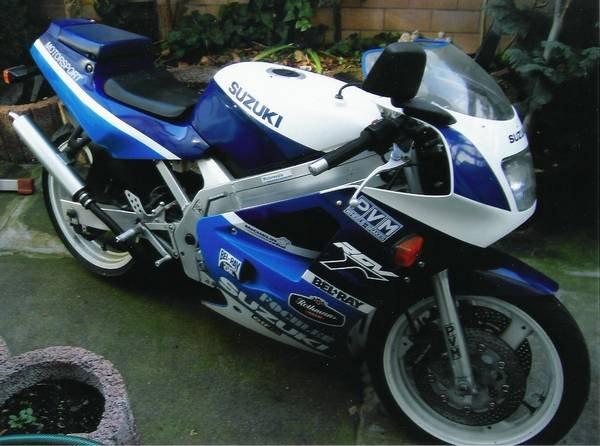

  • Hallo Zusammen,
    will mich kurz Vorstellen. Habe mir zum 40. meine 22 Jahre lang ersehnte RGV geschenkt. Ich lebe in München und freue mich, wenn hier noch mehr RGV´s in der Gegend unterwegs sind.Meldet Euch gerne.
    Bischen was zum Mopped:
    1 . Hand, 25.000 gelaufen und der Vorbesitzer hat nicht selbst geschraubt.Batterie leer, zwei kleine Kinder im Schneetreiben fern der Heimat dabei gehabt, also einfach mal gekauft.
    Ich finde, Sie ist in einem sehr gepflegten Zustand. Ach ja, habe 1400,- bezahlt, falls einen Interessiert :winking_face:
    Soweit ich sehe alles original.
    Sie war seit 2008 Stillgelegt, ist aber beim ersten Kick gleich angesprungen.
    Jetzt braucht Sie TÜV. Konnte nur in der Tiefgarage fahren. Bis ca. 7000U/min passiert leider eher nix. Vergaser ins Ultraschallbad scheit mir nach durchstöbern des Forums fast ein allheilmittel.
    Jemand erfahrung damit?

  • Also Kolbenwechselintervall ist mit 16.000 km angegeben :teacher:
    Nicht das du dir beim freiblasen dir nen klemmer/fresser holst und dann stehst nachher mit kaputten Zylindern+kurbelwelle da..... ich würds lassen und mal die Zylinder + Kolben ziehen....

    zudem, dadurch das der tank beschichtet wurde, solltst du auf jeden fall die einstecksiebe in den vergasern entfernen und durch einen relativ großen schlauchfilter ersetzen.
    grade bei tankinnenbeschichtungen, kann es vorkommen, das sich lackpartikel mit der zeit ablösen und die empfindlich kleinen siebe zusetzten.... die folge dessen ist dann ein kapitaler motorschaden!
    ja gaser reinigen, ist schon mal nen guter anfang und unglaublich wichtig, nach sooo langer standzeit
    und wie der olli schon sagte auf jeden fall die kolben und laufflächen auf maßhaltigkeit überprüfen lassen!
    ist zwar alles ein wenig viel auf einmal, aber so lernst du deine mopete auch ordentlich kennen...

    Vom freiblasen bitte Abstand nehmen. :teacher:
    Nach langer standzeit und ungewisser Historie wäre es sinnig alles gewissenhaft in Augenschein zu nehmen.
    Es kostet ein wenig zeit und ein paar neue Dichtungen.
    Nach nun 22 Jahren voller Entzug wäre es schade die Saison mit krummen Pleuel und ondulierten Schlüsselbeinen zu beginnen. :D
