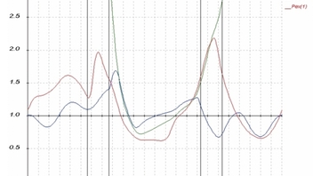

    Gugg aber mal hier den Druckverkauf einer TZ250 an:
    Quelle ist die Info-PDF zur Simulationssoftware Engmod2t.
