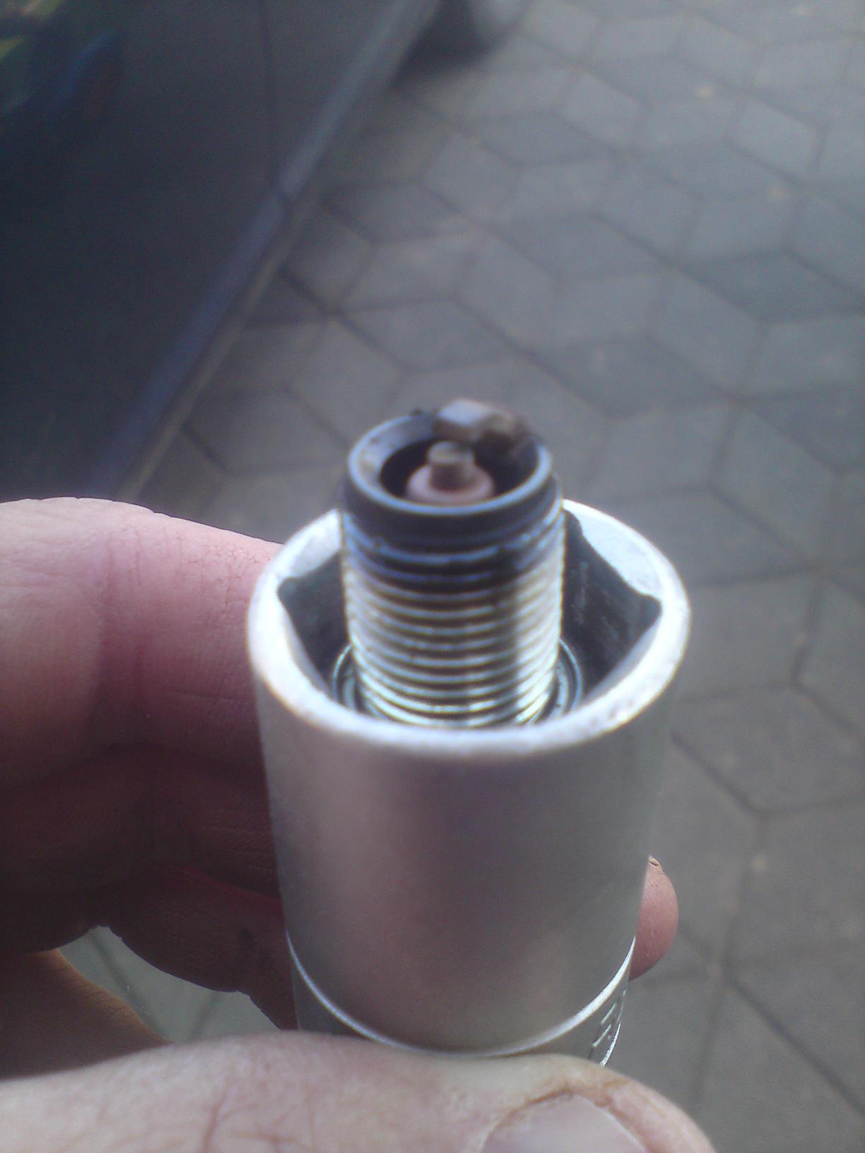

  • Habe mich im Winter entschlossen neue Kolben einzubauen.1.Wahl war Vertex mit 2 Ringen.Beim auseinanderbauen bemerkte ich dass eine 0.25mm Fussdichtung und 1mm Kopfdichtung verbaut war.Die Fussdichtung war selbst geschnitten,Quetschmass überprüft(1mm).Ich habe mich nun für die Originale Fussdichtung mit SP Kopfdichtung entschieden (Quetschmass 1mm).Vorher drehte der Motor richtig Giftig von 9-11500.
    Heute das erste mal richtig am Kabel gezogen.der Motor dreht bis 12000 ruckfrei hoch,dummerweise ist der Punch weg.Eigentlich müsste der Motor durchs unterlegen +Verdichtungserhöhung schärfer sein als vorher.Leider ist mehr Drehmoment vorhanden,was ich auf neue Kolben und die Verdichtung schiebe.Tyga VA Anlage war vorher schon dran.Was hab ich vergessen zu berücksichtigen.Haben die Vertexkolben andere Kompressionshöhen als die originalen? Eigentlich nicht weil sonst das Quetschmass anders wäre!
