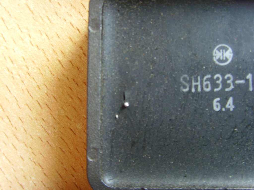

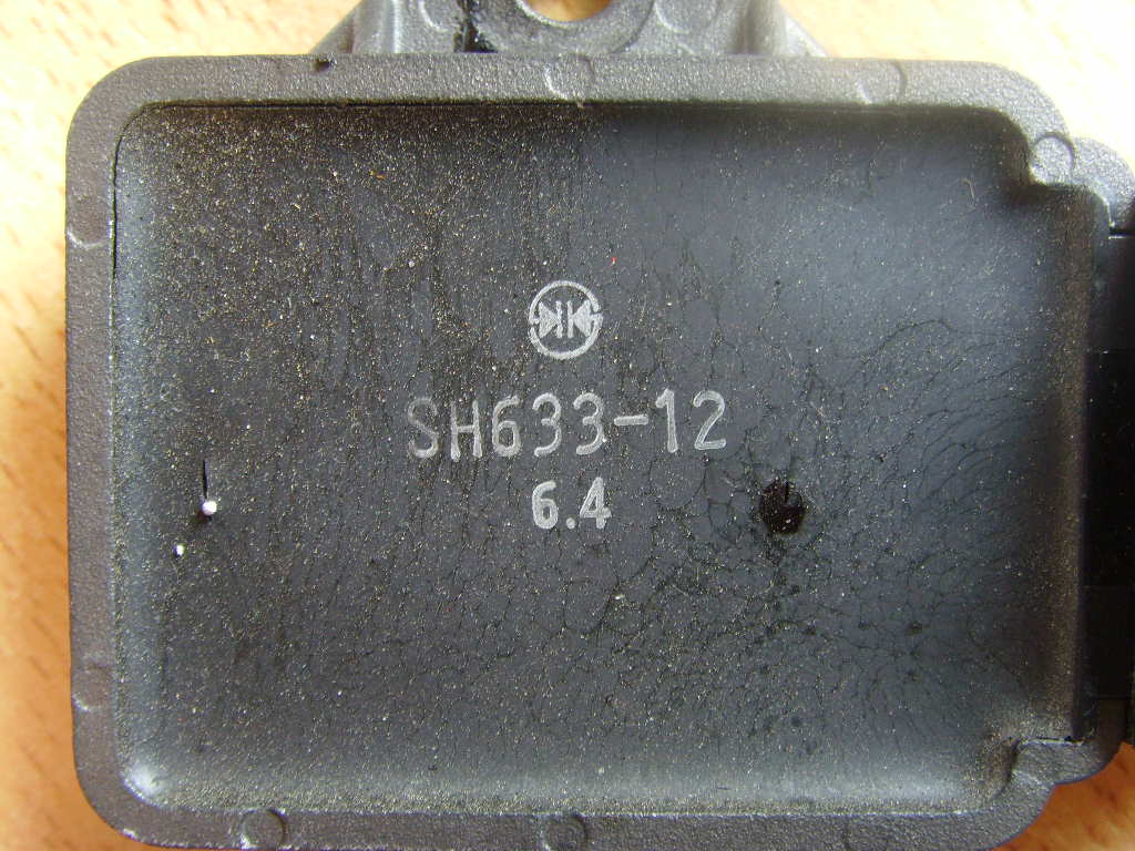

  • 12,3v, da würde ich zu 99% auf den regler tippen, zumal honda da wohl öfter mal probleme mit hat, zumindest bei einigen "großen" modellen

  • na siehste... neuen limaregler rein und gut is...
    must mal schauen, die gibt´s zum teil aus dem zubehör auch mit großen kühlrippen, denke die machen mehr sin
