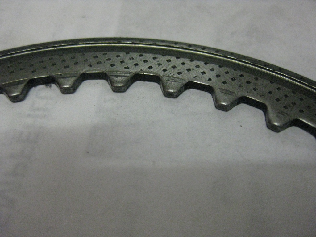

  • die platte am ende der kupplung... die man ja bekanntlich drehen sollte....
    schmeisste am besten direkt weg! so teuer ist der ersatz nicht, denn meist sind die so eingekerbt, das die nur noch für die tonne oder zum bau eines kupplungsschlüssles dienen

    Alles gedöns hin oder her: Dreh die Kupplungsscheibe um (vorher Grat rausfeilen) oder halt ne neue. Das ist prinzipiell ne Fehlkonstruktion, aber zum Glück schnell gemacht.
    Bitte keine stärkeren Federn! Das ist an den Symptomen rumdoktern und Murks. Ist die Kupplung OK dann reichen Serienfedern, auch bei getuntem Motor.

    Dreh die hintere Scheibe trotzdem mal um, und wenn dann die Scheiben irgendwann mal komplett runter sind tauscht du die hintere dann auch mit aus.
  • ich verstehe nicht, wie man immer wieder den tip geben kann, das teil nur zu drehen!?
    die scheibe kostet bei cmsnl, grade mal 6.-€ und demnach beim suzihändler auch nicht viel mehr.
    wenn man sich mal anschaut, wie wenig auflagefläche die scheibe noch hat, nachdem die durch die federscheibe "eingelaufen" ist, sollte man eigentlich von alleine drauf kommen, das das nix hat, das teil nur zu drehen.... :nixweiss:
