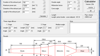

  • machs doch mit cone layout... ist ziemlich einfach und primitiv aber passend dafür....
    lasern kannste auch irgendwo im laden nachfrange ist meistens billiger als man denkt..
  • Ne ich mach den Auspuff schon nach Pappmodell über Cone Layout aber ich hab bei meiner letzten birne die erfahrung gemacht dass man nach den in Cone layout exportierbaren auto cad daten einfacher lasern lassen kann.
