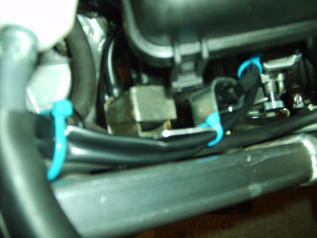

  • Moin!
    ich habe beide Ventile auf ne kleine Aluplatte geschraubt und das ganze wiederum direkt an die Originalbefestingung dran. Wollte das nebeneinander haben um nicht so viele Leitungen zu haben. Zum Stromanschluss mit Käbelchen und Kabelschuhen eine Y-Leitung gebaut. Nachm Ventil dann 2 Filterchen anbringen, oder einfacher mittels T-Stück auf den einen Originalen zusammenführen. Fertig ist der Lack.
    Am elegantesten gehts natürlich mit einem 2. Stecker, einfach parallel anklemmen.
    Da gibts aber unzähliche Möglichkeiten, das Ventil muss halt dran und angeschlossen werden. Es muss übrigens UNBEDINGT ein Haupt-NLS-Ventil sein. Kann aber natürlich auch an Stelle des Neben-NLS gesetzt werden, bei meinem Umbau war das nur noch drin...
    Und diesen Umbau sehe ich bei der RGV als Pflicht an, ohne ists vollkommener Murks. Nicht umsonst ist das bei der RS geändert worden obwohl sonst fast alles baugleich ist.
    Foto hab ich keines, kann aber notfalls eines machen, Tank ist eh grad runter... (->PN)
