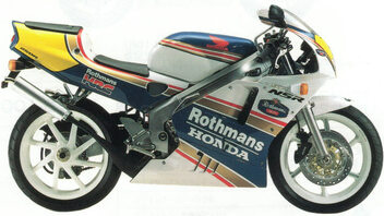

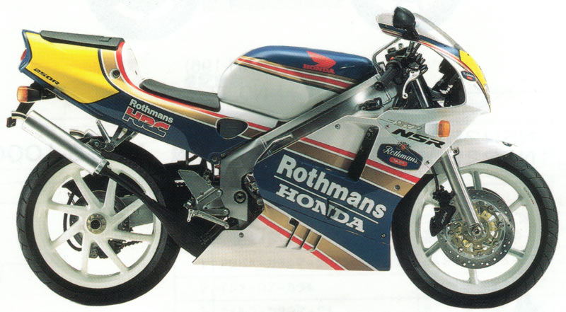

    Und zum Thema 90er Jahre Design und Mehrspeichenfelgen:
    Guck dir mal ne (bereits angesprochene) 250er NSR an mit ihren Mehrspeichenfelgen.. also wer mir sagt DAS sieht scheisse aus der hat wirklich einen an der Waffel..
  • Ja, wer lesen kann :nuts: Sorry.
    Zu der NSR: Ja, die sieht schon gut aus. Ob die Felgen auch eine RGV optisch aufwerten würde müsste man halt mal sehen.
    Ich finde nur die RGV ist halt mal so wie sie ist ne RGV und keine NSR :nixweiss:
    Auch die schönsten Felgen lassen das Ding nicht (viel) weniger altmodisch aussehen :nixweiss:
