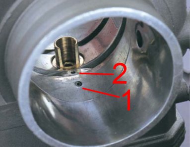

  • Roland interessanter Beitrag, ich wusste gar nicht das man das Innenteil beim VHSB zum Reinigen herausziehen kann.
    wenn ich das richtig sehe, muss die Sprit-zufuhr vom Leerlauf zunächst durch das winzige Loch(1)
    Wohl möglich war das auch der Grund warum eine größere Leerlaufdüse keinen Unterschied machte.
    Meinst Du das es eine Verbindung zwischen (1) und (2) gibt ?
    test:
    da ich noch einen halben 34er übrig hatte, habe ich das Loch 1 leicht aufgebohrt und eine 50ger Leerlaufdüse verbaut.
    Ergebnis: endlich hat sich das träge Ansprechverhalten aus der Standgasdrehzahl deutlich verbessert.
