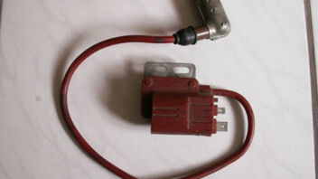

    meine Zündapp KS80 super springt im warmen Zustand nicht mehr an!
    Nach ca. 2-3 km geht der Motor aus und springt erst nach einer halben Stunde wieder an... (kein Funke wenn sie warm ist!)
    Nachdem sie abgekühlt ist (ca. 1/2 Stunde) springt sie sofort wieder an und hat auch Funken!
    Was kann das sein?

  • nen haarriss in der zündspule

  • Miss die Spule doch mal durch wenn se warm ist. Die hatte schon ne elektronische Zündung, oder?
  • oder sprüh die mal mit wasser ein, bzw. einnebeln mit ner sprühflasche
    eventuell das ganze auch mal im dunklen machen, vielleicht siehste dann sogar die funken fliegen :winking_face:
    William Faulkner 1897-1962
  • Du hast eine Motoplat Zündung? Rote Zündung... Tja die ist hin... nicht selten das die Kaputt gehen nach über 30 Jahren und 100/130Watt Leistung.

    Frag Ewald was zu tun ist, Reperatur geht manchmal, ist aber schwierig da alles vergossen ist.

  • Hey!
    Ja, Motoplat!
    Danke für die Info und den Link! Glaub da muss neu neue her... :loudly_crying_face:

  • Hallo Leute!
    Es war die Zündung...
    ...vielen Dank nochmal für eure Hilfe!
