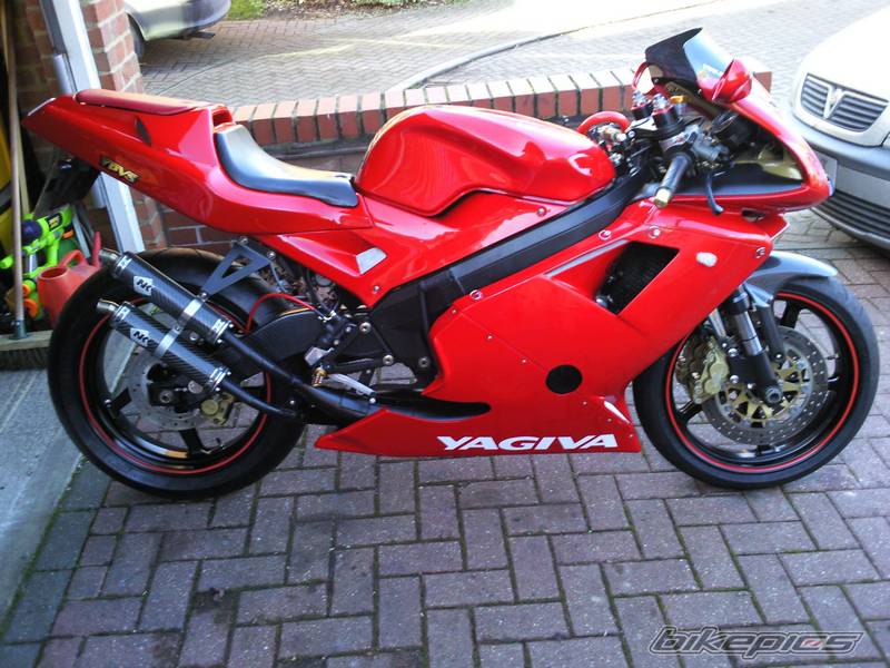

  • Schade, denn das Lager im Kettenradträger der RS250 sitzt einfach 4mm (wenn ich mich nicht vermessen habe) zu weit außen um die Felge mittig zum Vorderrad in die Schwinge zu bekommen.
    Original von griffeldreher
    Die 125er Aprilia hat die Kette rechts und der Kettenradträger ist anders als der der 250er aufgebaut.
    bist du dir auch sicher, dass der interessierende bereich vom kettenradträger, also das innenteil das im ruckdämpfer sitzt, ebenfalls verschieden ist?
  • ..also der Umbau ist bald abgeschlossen, für alle die es interessiert, es war nötig:
    - den Bremssattelträger zu modifizieren
    - Ruckdämpfer schmaler machen, dazu neuen Lagersitz als Aluteil gedreht und 8mm breites Lager anstatt 15mm verwendet, bis zum Lager abgefräßt
    - Hülse die auf Radlager drückt abgedreht
    - neue Distanzhülse gedreht
