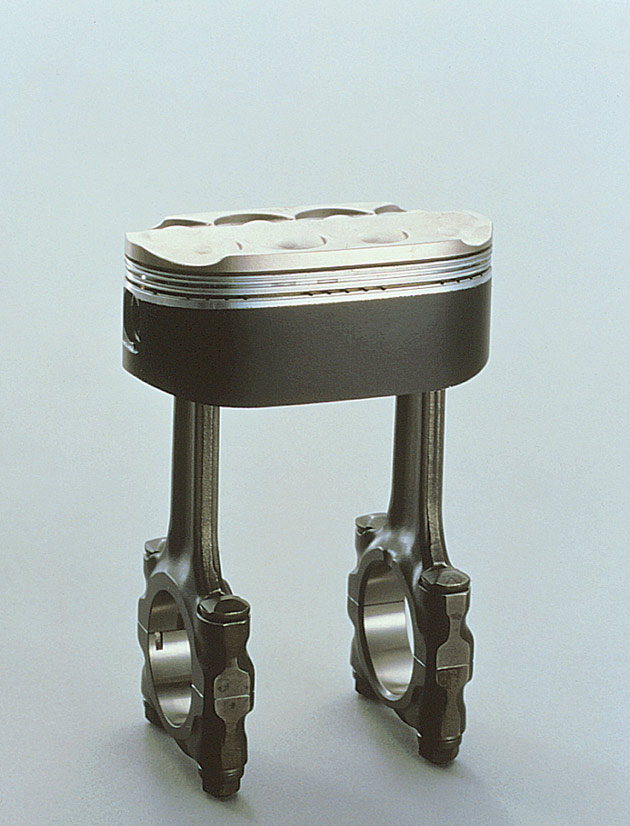

  • ... für diese Rechenbrösel hier oben, welche Steuerzeiten wurden eigtl. dem zugrunde gelegt?
    Mit verbesserten ZeitQUERSCHNITTEN wären sicher noch weitere Prozente an Drehzahlen zu gewinnen. Kleine Anregung siehe angehängtes Bildlein. (Wenn man denn überhaupt SO ein Einspritzsystem favorisieren sollte! :teacher:
    C.
    P.S.:
    @ JCN, dann würe es bei dir auf eine Konstruktion à la Honda NS400R hinauslaufen, wa? :)
    Bilder
  • Ich verstehe nix mehr :nuts: Auf was willst du hinaus ? :nixweiss:
  • ... im Falle von Ovalkolben?
    U.a. niedrigere Auslasssteuerzeit bei gleichbleibendem Ladungswechsel. Somit wäre mehr Zeit für das Einspritz-Gedöns', aber auch sonst weniger Spülverluste.
    C.
  • Uups,
    jetzt hab' ich aber hier ganz oben deinen Post nicht gelesen u.a. mit der Frage nach den Doppelkolben.
    Nee, Membraner würde schon bleiben, ich würde da ein Layout ala Bourke bevorzugen. Kolben nur noch als "Stempel" ausführen und oberes Pleuellager bereits unterhalb des Vorkompri-Raumes belassen. Alternativ natürlich mit Kompressor für den ultimativen Riss an den Armen. :biggrin:
    C.
  • Bei dem Konzept hast du aber höhere Reibungsverluste :teacher: Und das müsste ein echter Boxer werden :teacher:
