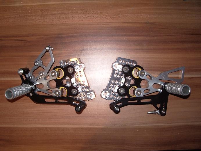

  • hallo,
    vor der gleichen frage stand ich damals auch, habe nach ewiger suche keine sportliche rastenanlage mit dem lochabstand der rg gefunden, geschweige denn eine mit tüv.
    ich hatte mir damals eine lsl anlage für eine gsx-r besorgt und dann entsprechende adapterplatten gefertigt. mit der optik und der funktion war ich sehr zufrieden, eintragung gab es damals ohne probleme per einzelabnahme.
    gruß
    heiko

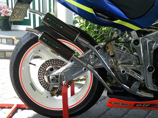

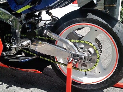

  • bei mir habe ich RGV-Rasten mit selbstgemachten Adapterplatte.
    :teacher: links geht es knapp am Dämpfer vorbei!!
  • ich glaube es wird langsam Zeit das Anton mal ein Bild seines kompletten Mopeds einstellt :teacher:
